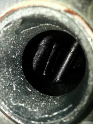

3) Ansaugbrücke hatte ich runter zum reinigen. Ich war überrascht wie "sauber" sie war. Also fast keine Verkokung, Verringerung des Querschnitts sowieso nicht. Nur Dichtungen neu und wieder druff.

Habe gestern mal "auf die schnelle" die drosselklappe und das AGR-Ventil ausgebaut und gereinigt. Letzteres war schon sehr verdreckt. aber mechanisch frei beweglich. die ansaugbrücke sah auch nicht besser aus...(s. Bild) da brauch ich aber noch die dichtungen und mehr zeit. weiss auch noch nicht genau, wie ich den dreck da rausbringe. beim AGR-Ventil ists ja noch recht simpel.
eine anschließende fahrt zeigte keine veränderung des fahrverhaltens und der LL war auch nicht auffällig.
