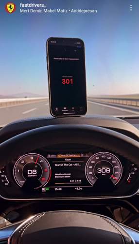

Es gibt einen in der Türkei, der mit seinem Audi S6 TDI 325 kmh laut Tacho schafft.
Auf seinem Instagram Profil sieht man zahlreiche Videos dazu.
Ich frage mich, wie ist das möglich? Selbst wen man 20 kmh Toleranz abzieht, schafft er über 300 kmh mit einem Diesel.

Wäre mir nie aufgefallen, aber es ist tatsächlich gar kein S6 Instrument.
Habe das auch genauer angeschaut. Lederairbag und Schaltwippen vom Audi A8, Tacho ebenfalls.
Nichtsdestotrotz beeindruckend, wobei mit dem V8 TDI viel leichter zu erreichen. Wahrscheinlich hat der A8 auch nen besseren Luftwiderstand.

460 PS, 1100nm
ca. 7 Kmh Unterschied bei 300 kmh.

@Car-Mayday schrieb am 29. März 2022 um 14:08:25 Uhr:
Also abgesehen davon, dass dieser Motor im Serienzustand schon 15% stärker ist, sieht man in dem Video sehr schön, dass Dieseltuning eben nur begrenzt möglich ist. Bei tatsächlich anliegenden >500PS bräuchte die Kiste definitiv nicht über 12 Sekunden für 100-200. 😉
Die in der Praxis anliegende Leistung dürfte anhand dieser Performance bei höchstens ~450 PS liegen. Also knapp 15% Steigerung zur Serienleistung und genau das ist eben auch beim S6 machbar...
Auf dem Prüfstand lassen sich mit dem getunten Diesel beeindruckende Kurven malen, nur leider ist die Leistung dann nicht in der Praxis nutzbar, da aus Gründen des Bauteileschutzes (Abgastemperatur) runtergeregelt wird/werden muss. Deswegen geben seriöse Tuner diese Fabel-Leistungswerte gar nicht erst an.
