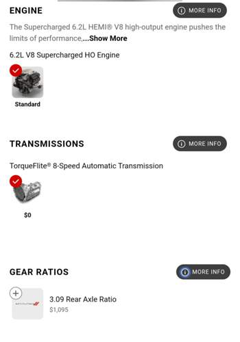

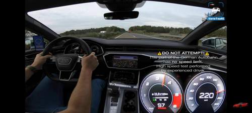

Was eventuell wegen den verschiedenen Drehzahlen sein könnte: Könnte ja auch ne andere Hinterachsübersetzung sein?
Kann man ja auch bei vielen Modellen bestellen, siehe Beispiel.
Screenshot-20220330-230410-chrome

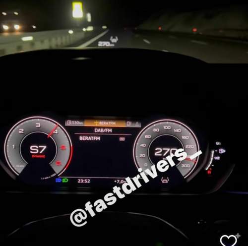

Hat der S6 einen anderen Tacho wie der A6?
Wenn nicht, dann ist das kein S6, da die Balken von Kraftstoff und Wasser anders aussehen.
So jedenfalls der Vergleich zu meinem 50 TDI.
Für mich sieht das nach D5 aus. Und da nach EA898 4.0 TDI. Diesen Motor würde ich diese Leistungsfähigkeit nämlich stark unterstellen. Ich bin den Serie schon gefahren und die Vehemenz, mit der er bei 262 in den Vmax Limiter läuft, ist beeindruckend.
@Olli71 sehr aufmerksam, das ist mir leider nicht aufgefallen. Wie @die_null schon schrieb stammt der Tacho auf jeden Fall vom A8 D5…
Edit: Wenn man sich die Videos genau anguckt erkennt man auch das Interieur eines A8 (Ambientebeleuchtung).
...und der 60 TDI hatte eben ab Werk schon 435 Pferdchen!
Plus realistischen 15% Diesel-Tuning ist man da bei 500 mit immer noch vertretbarer Literleistung von 125PS...

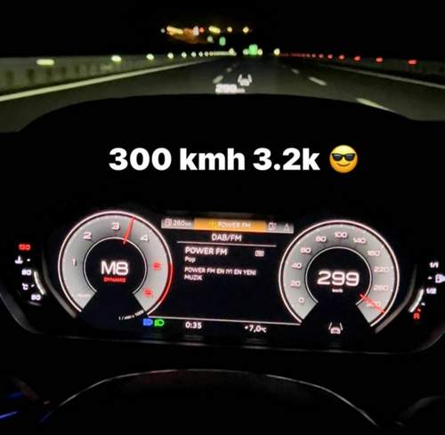

@Olli71
Respekt, gutes Auge!
Das Ding ist, dass er aber dieses Bild gepostet hat.
Aber ein V8 TDI würde das natürlich viele eher schaffen! Vielleicht ist es ja auch ein Umbau 😁
Screenshot-20220331-092534-instagram
@AutofanTSI schrieb am 31. März 2022 um 09:27:06 Uhr:
Auf I Tafel vom D5? 😉
Das ist vermutlich ein Fake - wie so oft.
