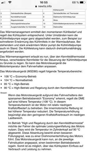

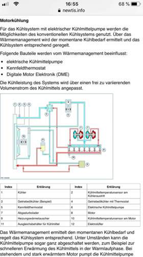

Der Kühlmitteltemperatursensor sitzt beim N46B20B auch im Nachlaufschlauch, das Wasser ist in seiner Temperatur dann sowieso schon leicht abgekühlt, wenn es hinter dem Kühler rauskommt.
Meine Vermutung: das Kühlwasser kommt ungehindert aus dem Vorlauf raus und in den Kühler rein. Bis hier ist alles in Ordnung. Im Kühler selbst sind die Kanäle in den lamellen aber schon so zugesetzt, dass sie das Wasser nur noch sehr langsam weiterkommen lassen. Entsprechend baut sich Druck im Schlauch auf, da der Kühler in dem Moment als Flaschenhals arbeitet. Das Wasser kommt dann im Nachlaufschlauch hinter dem Kühler ebenfalls nur sehr langsam weiter.
Da der Weg im Vorlauf sozusagen "verbaut" ist, verringert sich auch im Motorblock die Zirkulationsgeschwindigkeit, sodass das Wasser zu einem kleinen Teil verkocht und die Dampfblasen bildet. Hierdurch verschwindet es dann.
Am Motorblock ist aber auch noch ein Kühlmitteltemperatursensor. Der würde ja dann anschlagen. Außerdem hat der Motor eine Kennfeldkühlung durch ein Kennfeldthermostat.
Das Wasser kann nur durch Undichtigkeit oder Überdruck aus dem Kühlsystem entweichen.
