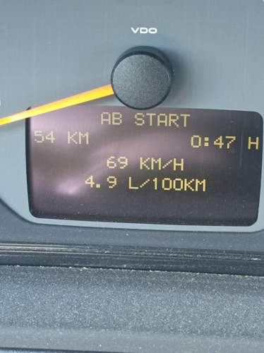

@Anderas schrieb am 1. Juni 2022 um 23:28:50 Uhr:
Echt? Soviel?
Da sollte aber ne 4 vorne stehen.
S270 cdi auf 18"
Okay BAB max 110, Rest Stadt und Überland
Auf 4.6L komme ich bei Tempomat und 80KM/h.
Aber so fährt natürlich niemand.
Kommt bei mir auf die Strecke an.
Inzwischen pendele ich mich nach 40KM bei 5.5-5.7L ein. Immer abhängig vom Verkehr.
Kurioserweise ist mein Verbrauch um 0.2L gesunken, seitdem ich 17 Zoll drauf habe. Vorher waren die kleinsten 15 Zoll drauf.
Bedenke, es sind die ersten Injektoren (307.000KM).
Zudem ist das T-Modell recht schwer. Und bei dem kleinen Motor muss man schon ein wenig reintreten, um die anderen nicht zu behindern.

@scottydxb
Diese 54 km sind etwa, 5,5 km Stadt bis zur BAB dann 40 km und anschließend 8,5 km Landstraße/Ortsverkehr.
Mein Arbeitsweg halt. Zur Feierabendzeit macht es auch überhaupt keinen Sinn auf der Bahn schneller als 110 zu fahren. Sollte ich doch überholen müssen beschleunige ich immer etwas um den Überholvorgang kürzer zu halten.
