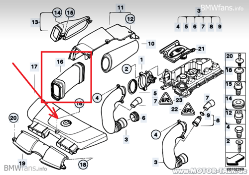

brummen im stand bei fahrstufe D,
ist bei meinen auch so, aber nur im winter.
überprüffe den Gummistiefel und Absaughaube.
wenn du Motorhaube aufmachst dann siehst wie die Absaughaube Vibriert.
ist zumindest bei meinem so.
