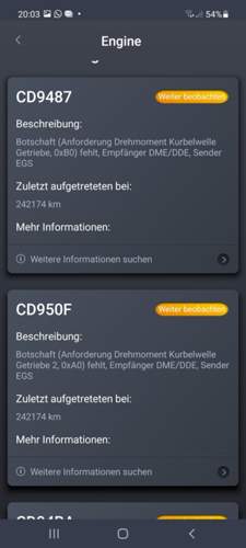

Ich habe mich dazu entschieden die Ketten selbst zu tauschen. Der Motor läuft jetzt wieder einwandfrei.
Jetzt habe ich allerdings das Problem, das ich mein Getriebe weder auf r noch auf d stellen kann, sprich das Auto fährt nicht. Wenn ich den Hebel auf r oder d stelle springt er automatisch zurück auf p. Auch die led auf p geht manchmal aus und mein
+2
Hier noch zwei Fotos mit Fehlern
Fahrertür zufällig offen? Da kenn ich das Verhalten mit dem Zurückspringen.
Tja, da wirst du wohl irgendeine elektrische Verbindung nicht richtig fest gesteckt haben.
Das mit der Tür kann nicht sein hatte ich geprüft und es dürften ja dann nicht solche Fehler auftauchen.
Ich vermute auch das irgendein Kabel nicht richtig dran ist oder ein Massekabel falsch oder sonstiges
Bin mir bisschen unsicher bei dem Kabel von dem Getriebe das man am Getriebe andrehen muss, das hat eine Masse und die habe ich am Anlasser dran wo ich mir nicht sicher bin ob das so richtig ist
