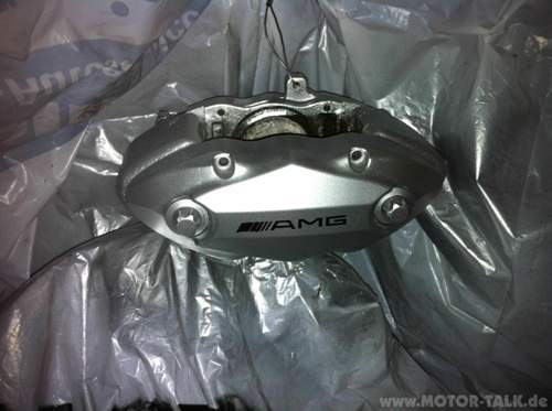

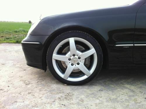

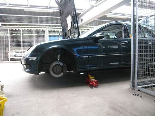

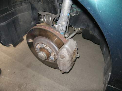

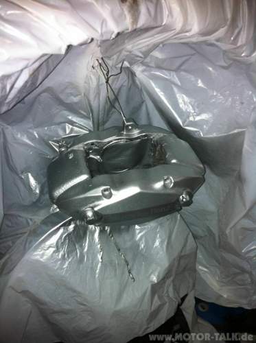

hab am we die scheiben+beläge rundum bei meienn 320cdi getauscht
er hat noch eine normale bremsanlage(keine sportbremse)
wollte aber wegen der optik auch gern gelochte scheiben..allerdings mit original scheiben(keine zimmermann oder sonstige)
hatte mir deswegen bei benz die scheibe des sportpaketes angeschaut
diese hat wie die normale auch 330mm, ist allerdings ca. 2mm stärker wie die massive
hätte mit der scheibe evtl. klappen können..war mir aber zu riskant das es dann doch nicht funktioniert
beim slk wurde mal die selbe bremsanlage wie im 320cdi verbaut nur mit gelochten scheiben, diese passen
die scheibe vom slk hat exakt die selben maße wie die massivscheibe
für alle die ähnlichen umbau vorhanden: 203 421 13 12
belege + rest von der serie nehmen
gab auch noch spass
bremssattel war nicht mehr so schön, habe ihn lackiert und mit einem logo verschönert😁
leider gabs beim aussschlagen von 2 bolzen probleme, wollten egal wie, sich nicht bewegen, hat leider kein mittel gewirkt, so das es nur noch mit absägen und ausbohren ging(jeweils die unteren bolzen des vorderen sattels)
bilder hängen an

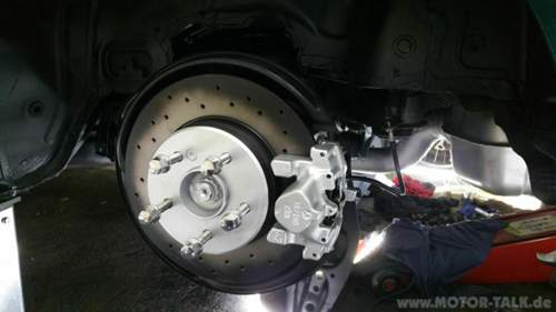

hab inzwischen die Bremsanlage ausgetauscht, vorher 2 kolben 330, jetzt 345mm 4 kolben
hinten weiterhin 290mm aber mit Brembo (SportMax? hiesen die glaube), gelocht
also..alle scheiben vorn und hinten gelocht wien Schweizer käse

die hinteren nicht verändert, dachte ich ist klar, das die gepostete Teilenummer von den veränderten vorderen sein muss ^^
Also ja, die Teilenummer ist von den 330er gelocht vorne, vom SLK.
Du wolltest aber auch hinten gelochte, die gibts original nicht.
Da du zu faul zum suchen bist...die hier hab ich hinten drauf:
https://www.motoroel-king.de/.../...-klasse-w203s203-hinten-290mm.html
"xtra" heisen die..sind akzeptabel
