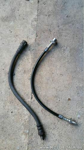

huhu,
da es ja immer mehr 320cdi fahrer werden..interessierts vielleicht jemand
hab am we die scheiben+beläge rundum bei meienn 320cdi getauscht
er hat noch eine normale bremsanlage(keine sportbremse)
wollte aber wegen der optik auch gern gelochte scheiben..allerdings mit original scheiben(keine zimmermann oder sonstige)
hatte mir deswegen bei benz die scheibe des sportpaketes angeschaut
diese hat wie die normale auch 330mm, ist allerdings ca. 2mm stärker wie die massive
hätte mit der scheibe evtl. klappen können..war mir aber zu riskant das es dann doch nicht funktioniert
beim slk wurde mal die selbe bremsanlage wie im 320cdi verbaut nur mit gelochten scheiben, diese passen
die scheibe vom slk hat exakt die selben maße wie die massivscheibe
für alle die ähnlichen umbau vorhanden: 203 421 13 12
belege + rest von der serie nehmen
gab auch noch spass
bremssattel war nicht mehr so schön, habe ihn lackiert und mit einem logo verschönert😁
leider gabs beim aussschlagen von 2 bolzen probleme, wollten egal wie, sich nicht bewegen, hat leider kein mittel gewirkt, so das es nur noch mit absägen und ausbohren ging(jeweils die unteren bolzen des vorderen sattels)
bilder hängen an

hab mit den bremsen auch die schläuche gegen stahlflex getauscht..kA

und wie gesagt..wenn du nächste mal die bremse runter hast..kannste dir ja nen paar 345er holen und die testen..umbau aufwand hält sich in grenzen und probier dabei doch gleich mal die stahlflex schläuche..fürn 203er kosten 4 stück ca. 120€ inkl. TÜV gutachten
