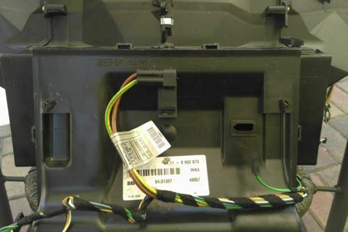

irgend etwas zieht bei meinem tierisch Strom, da über Nacht eine voll geladene nagelneue Batterie komplett leer ist und zwar, so das noch nicht mal die ZV mehr geht.
Bis ich Zeit habe das ganze durchmessen zu lassen, wollte ich Nachts einfach die Batterie abklemmen.
Da ein BMW Genie die Batterie hinten im Kofferraum verbaut hat und dieser nur per ZV aufzuschliessen geht müsste ich dafür allerdings die Klappe offen lassen, was natürlich keine Option ist.
Jetzt bin ich auf der Suche nach einer anderen temporären Lösung und da würde für mich eine Sicherung/Hauptsicherung Sinn machen.
Kann mir jemand sagen welche ich da über Nacht herausziehen muss?
Vielen Dank

Eine Hauptsicherung gibt es, die befindet von hinten am hinteren rechten Radkasten unterhalb der Verkleidung.
Aber auch das bringt dich nicht weiter........
Es gibt 2 übliche "Verdächtige" die über Nacht eine komplette Batterie leer saugen können.
Zum Ersten ist da der Igel zu erwähnen. Das ist der Regler, der die Drehzahl des Innenraumlüfters regelt.
Da würde ich als erstes angreifen 😉
Hinter dem Brillenfach bzw dem Klimabedienteil ist eine Steckverbindung, wo man die Zuleitung zum Igel trennen kann 😉
Zum Zweiten kann eine defekte Lima die Batterie leer saugen......

Ich würde auch auf die Lima tippen
Hatte das gleiche Problem
Könnte aber auch die Minus Leitung sein, die von der Batterie aus läuft

Das mit dem Lüfter wird es auch sein, die Steuerung davon hat Feuchtigkeit gezogen und einen Kurzschluss verursacht ... habe ich auch hinter mir, hat mich auch einen klimakondensator gekostet.

Wenn du einen nachlaufenden Lüfter hast, hast du ja schon fast den schuldigen gefunden 😁

Du könntest eine Ruhestrommessung mit einer geeigneten Strommeßzange durchführen und nacheinander Sicherungen ziehen.

Und warum kletterst du dann nach hinten? Mach doch an der Fahrertür die Kiste auf, Motorhaube auf, da hast du Punkte zum Überbrücken, Lade/Netzgerät oder anderes Auto ran und du kannst die Klappe normal aufmachen.
Igel dürfte da der Hauptschuldige sein, Klemm sonst den/die Sicherung mal ab/raus und schau, wie es sich dann verhält, Sicherungen sind im Handschuhfach unter einer Klappe, da ist alles chic beschriftet.
