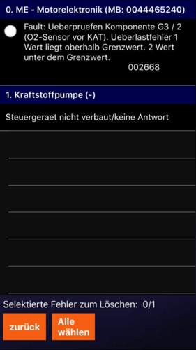

ich habe bei mir mal den Fehlerspeicher mit zwei verschiedenen Apps ausgelesen. Folgende Fehlercodes wurden ausgespuckt:
002668
P2A00
Ich habe den Fehlerspeicher gelöscht und nach ein paar Tagen kam der Fehler wieder. Das Auto läuft ohne Probleme. Kein Notlauf oder erhöhter Verbrauch.
Was genau könnte den Fehler auslösen bzw. was muss gewechselt werden?
Die Nummer auf dem neuen Sensor ist eine andere als auf dem alten Sensor. Es gab wahrscheinlich mal eine Änderung.
Der neue Drucksensor hat folgende Nummer:
A 6429050100
Der Tausch war recht einfach. Es hat ca. 30min gedauert.

Folgender Fehler wird beschrieben:
Hi würde mal meinen, das da was mit dem Sensor DPF oder der DPF selbst was nicht stimmt. Mit dem Sensor würde ich erst mal anfangen den zu wechseln/tauschen.

Den Sensor habe ich mir gerade geholt. Hat 56,93€ gekostet. Sieht genau so aus wie beschrieben ;-) 1-2 im Monat sieht das Auto schon die Autobahn. Ich tausche den Sensor gleich mal aus und fahre am Wochenende ca. 1000km. Hoffentlich ist der Fehler danach weg.
Alsooo habe den Sensor gewechselt. Der Fehler ist nach 30km Probefahrt nicht mehr aufgetaucht. Was mir aber aufgefallen ist, dass das Auto viel Sanfter schaltet und angenehmer fährt.

Tja, Glückwunsch, bei 900 KM sollte auch mal die Reinigungsfunktion kommen..... wann es passiert? Es ist doch gut das dein Problem damit der Vergangenheit angehört.Hattest du den Fehlerspeicher nochmal ausgelesen?
Den Fehlerspeicher hab ich ausgelesen und 0 Fehler hinterlegt.
