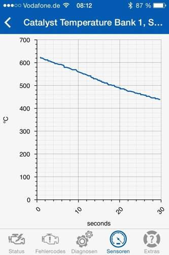

Ich muss dir widersprechen. Ich beobachte fast immer meine DPF Regeneration und dabei bin ich immer wider überrascht wie am Ende der Regeneration die Temperatur rapide nach unten geht. Da vergehen keine 30 Sekunden bis die Temperatur von 700 Grad im schlimmsten Fall auf 250 Grad fällt. Die Abgase werden fast schlagartig abgekühlt. Beim Abstellen des Motors bleibt die Hitze erst einmal im Abgassystem und kühlt langsam ab. Das Abstellen des Motors während der Regeneration dürfte nur für die Welle des Laders schädlich sein. Vielleicht irre ich mit dem Lader, ich weiß nich wo seine kritische Temeratur ist.
So oder so dürfte die thermische Belastung während der Verbrennung enorm hoch sein. Die doppelwandigen Krümmer werden auch in der Zukunft von allen Herstellern gebaut. Die haben einfach den Vorteil, dass die schnell warm werden und darauf wird es ankommen.

@Otako schrieb am 9. Februar 2016 um 11:10:32 Uhr:
Wo in der Abgasanlage wird denn dieTemperatur gemessen?
MfG Günter
Katalysator und DPF.
So, ich habe heute die Temperatur am Ende der Regeneration im Standgas geloggt. Mir ist Folgendes Aufgefallen: der Motor dreht den Turbolader während der Regeneration voll auf, also so viel Luft wie möglich. Man hört die Luftströmung richtig laut. Ich werde beim nächsten Mal die Luftmasse loggen. Am ende der Regeneration dreht er die Luft wieder zu. Vermutlich lässt er die unverbrannte und überschüssige Luft zum DPF durch damit dieser im Filter verbrennen kann.
Die Temperatur ist in 30 sek. Um 200 Grad gefallen und dass auch noch im Standgas. Währen der Fahrt sinkt die Temperatur noch schneller.
