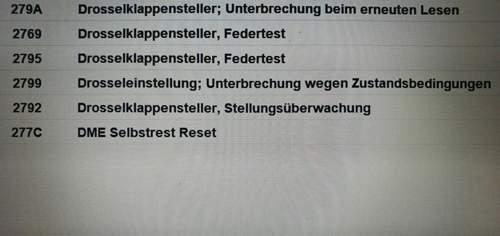

Jetzt zum Problem:
Der Wagen fing an im Leerlauf mit der Drehzahl zu schwanken und ging ab und zu auch aus. Da ich nicht gleich danach schauen konnte fuhr meine Frau 2-3 Tage mit diesen sporadischen Sympthomen weiter, bis dann die Motorleuchte an ging und der Motor aus. Sprang auch nicht mehr an. Ein klicken hinter dem Beifahrerairbag und der Drosselklappe war zu hören, dieses hörte auch nicht auf, bis man die Batterie abklemmte. Danach sprang er wieder an und fuhr auch jedoch parkten wir den Wagen sicherheitshalber in der Garage und bewegten diesen nicht mehr.
Das obligatorische Fehler auslesen spuckte einen Fehler an der Drosselklappe aus. Also tauschte ich die Drosselklappe gegen eine gebrauchte aus - ohne Erfolg. Der Fehler blieb. Auto springt kurz an geht dann gleich aus und lässt sich nicht mehr starten und wieder dieses klicken von der Drosselklappe.
Als nächstes hatte ich den KW-Sensor im Visir. Gesagt gestan, tauschte ich den KW-Sensor und in gleichem Zuge die KGH-Entlüftung und die Magnetventile der Valvetronic, da sowieso schon alles runter war. Fehler immer noch der gleiche. 🙁
Ich dachte mir das die gebrauchte Drosselklappe vllt. auch defekt ist und bestellt eine neue von VDO. Ich habe die Drosselklappe heute eingebaut aber der Fehler ist immer noch der gleiche.
Leute ich bin am verzweifeln! Er springt an. Läuft sauber für ein paar sec. und geht daraufhin mit Motorwarnlampe aus und lässt sich nicht mehr starten. Wenn man kurz wartet kann man das ganze dann wiederholen. Steuergerätedaten zurück gesetzt. Endanschlag der Magnetventile angelernt. Ich weiß nicht mehr weiter.

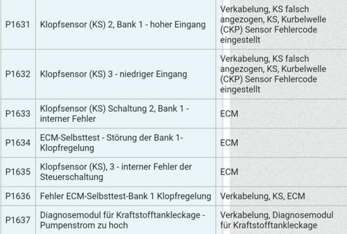

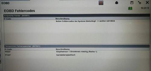

Hallo zusammen. Hatte gestern leider nur Zeit um den Fehlerspeicher mal zu löschen und eine Probefahrt (ca.10km) zu machen. Wärend der Fahrt ist nichts so richtig auffällig. Ich meine er hätte nicht volle Leistung, wobei dieser Motor bekanntlich auch kein Meilenstein der Power darstellt, also bin ich mir nicht ganz sicher.
Heute kurz nochmal Fehler ausgelesen und er zeigt nur noch beide Kopfsensoren an, wobei das vermutlich ein Folgefehler davon ist das er im Leerlauf auf 4-500 U/min rumeiert?
Ich zieh morgen mal den Stecker vom Stellmotor ab und schaue nochmal. Vllt. montiert ich auch den Ventildeckel ab und schaue mal mit der Diagnose ob der verstellt. Ich berichte dann nochmal. Vielen Dank für eure Tipps!

Hallo zusammen.
Kleines Update. Da ich heute Zeit hatte, habe ich mich meinem Sorgenkind gewidmet.
Habe gesucht und festgestellt das ich den Stecker der Klopfsensoren vergessen habe einzustecken beim montieren der Ansaugbrücke 🙁
Da ich keine Lust hatte die Brücke nochmal zu demontieren habe ich ca. 1 Std gebraucht diesen wieder einzustecken. Da kommt man sooo schlecht dran und leider habe ich richtige Metzgerhände. Naja...geschafft. Bei meiner kleinen OP ist mir noch aufgefallen das der untere Schlauch von der KGH Entlüftung abgerutscht war. Also nochmal in einem Akt von kontrollierter Gewalt den Schlauch drauf gemacht. Hab dann alles wieder zusammengebaut und einen Probelauf gestartet.
Motor läuft sehr ruhig und leise. Drehzahl stabil 🙂
Gleich eine kleine Probefahrt gemacht und was soll ich sagen. Der Wagen läuft perfekt. Hat deutlich mehr Leistung und ist sehr ruhig und leise.
Ich kann es kaum glauben. Nach ca. 4 Wochen die ich an dem Auto rum mache ist das jetzt ein riesen Erfolgserlebnis.
Im Endeffekt kann ich nicht sagen wo genau der ursprüngliche Fehler gelegen hat, aber ich vermute stark das es der KW-Sensor war und ich die Drosselklappe umsonst gewechselt habe.
Ich danke euch sehr für eure Tipps und Ideen die mich auf den richtigen Weg gebracht haben!
Gruß Dani.
