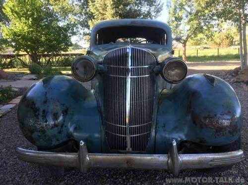

ich bin über ein Auto gestolpert, das mich seit ein paar Tagen gedanklich beschäftigt.
Es geht um einen 1936 Olds L36.
Die Opik in dem Zustand würde mich reizen. würde den dann nicht voll restaurieren wollen, sondern mehr oder weniger wie er ist auf die Straße bringen.
Das besondere und gleichzeitig reizvolle für mich ist der Reihen 8-zylinder mit Flathead. Sowas fände ich einfach mal sehr spannend.
Das Auto scheint von der Substanz her in recht gutem Zustand zu sein.
Laut Verkäufer stand er 50 Jahre in einer Scheune.
Eckpunkte:
- Lack ist durch, aber finde ich optisch zumindest auf den Bildern recht cool
. Rahmen ist laut Verkäufer gut

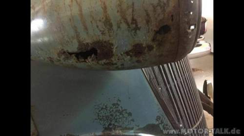

- 3 Roststellen am rechten Licht (Foto), im Kofferraum und unterkante einer Türe. Ansonsten laut Verkäufer keine weiteren Durchrostungen.

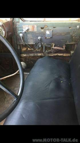

- Innenverkleidung vermutlich recht lädiert.
Was meint IHr dazu? Wenn er technisch solide ist (Motoe läuft, bremst, elektrik zur Not neu, ist ja nicht viel)
Dass Blech und Zierteile etc. evtl. sehr schwer oder gar nicht zu besorgen sind ist mir bewusst.
Wie ist das mit der Technik?
ist immerhin ein Olds und kein Ford. wie schätzt ihr die Ersatzteilversorgung für technische Teile ein? bei Rockauto kommt nicht viel.
Speziell Fahrwerksteile würde man evtl. für den TÜV brauchen.
Dazu kommt, dass ich noch nie in so einem Auto (mit)gefahren bin. ist natürlich nicht mit meinem 66er Dynamic vergleichbar, aber wie fühlt sich das an?
Bin mir nicht sicher, ob das für mich cool wäre oder eher ne fixe idee. Aber vor allem der Motor würde mich reizen.
Für Meinungen aller Art, schon mal danke im Vorraus!
DA wäre ich halt vorsichtig. So recht glauben mag' ich das nie. Schon in DE nicht - in USA erst recht nicht (Verkäufer-Aussagen)

Für ein 80 Jahre altes Auto ist es ziemlich vollständig - aber die Teile die fehlen z.B. parking lights - viel Spaß beim Suchen.
Mit 4.000$ liegst du ziemlich richtig, mehr auf keinen Fall.
Aber es hat schon seinen Grund, dass diese hübschen 30er Fahrzeuge, sofern sie denn einmal angeboten werden in halbwegs passablen Zustand immer jenseits der 40T€ kosten.
Ich hoffe du hast eine versierte Fachwerkstatt für Karosseriearbeiten, die werden sich dann bestimmt über dieses Winterprojekt freuen.
Mit Flugrost untenrum abschmiergeln ist nichts, da fällt eine komplette Unterbodensanierung an, also komplett entlacken und entrosten und dann erstmal schauen, wo das Blech überhaupt noch annehmbar vorhanden ist - zu hoffen bleibt, dass es im Innenraum nicht genau so aussieht wie im Kofferraum...
Die Blattfedern zumindest hinten links (3:40) dürften auch durch sein - wo gibts da bitte Ersatz?
Ob der wirklich bremsen tut, würde ich dem TÜV-Prüfer überlassen und nicht dem Verkäufer.
Wenn du Pech hast muss das gesamte Fahrwerk erneuert bzw. überarbeitet werden.
Dann gibt es da die vielen kleinen Durchrostungen an der Karosserie, im Einzelfall gar nicht so teuer, aber die summieren sich und die müssen definitv gemacht werden, sonst braucht man da erst gar nichts anzufangen. In Kansas mag das noch gegangen sein, bei D-Witterung kommt das nicht so gut, selbst wenn er nur in der GArage steht und bei schönem Wetter bewegt wird.
Mit einfach Scheiben rein ist wahrschneinlich auch nichts (sonst hätte sie der Verkäufer doch wohl schon längst reingemacht) sondern es werden wahrscheinlich erst die passenden Holzpanele in Einzelanfertigung nachgefertigt werden müssen und zwar von einem Meister seines Fachs!
Über den Innenraum reden wir erst gar nicht, du wolltest ihn ja so auf die Straße bringen wie er ist, ebenso die Überarbeitung des Chrombestandes - muss ja auch nicht unbedingt sein.
Nichtsdesto trotz wirst du etliche Tausender darin versenken könnnen, bevor du überhaupt daran denken kannst ihn zum TÜV zu rollen.
Aber wäre schon schön, wenn sich das mal jemand trauen würde, weil diese Dinger wirklich allzu selten gesät sind.
