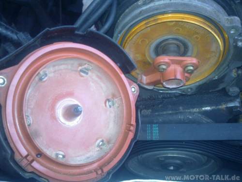

Es wurde die Empfehlung gepostet mal die Verteilerkappe und den Läufer in Augenschein zu nehmen!!! - Das dies gemacht wurde fehlt bisher in den Berichten des Themenstarters - dabei ist es naheliegend das die Kontakte abgefackelt sind! - Kann auch Näße im Verteiler sein - das das Zündspulenkabel so satt oxydiert war sollte ja auch eine Feuchtigkeitsursache haben - Hat der sowas wie ein Kraftstoffpumpenrelais?

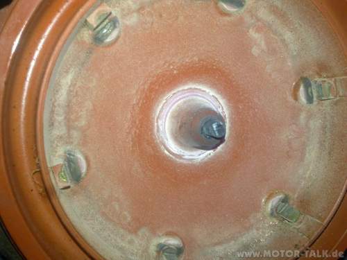

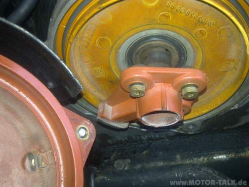

Mach' mal die sch... Verteilerkappe ab und schau' mal rein. Denn, bevor die Zündspule den Fehler verursacht - (geht/geht nicht) rutscht der Verteiler auf PLATZ 1 🙄
Ich habe verölte Verteiler gesehen - weil der Wellendichtring an der Nockenwelle undicht war,
habe kaputte oder nicht meht existierenede Kohlenstiften an der Verteilerkappe gesehen.
eingerissene / feuchte Verteilerkappen zu Hauf,
defekte Verteilerfinger ( verkohlte, verschmorte oder mit innere Widerstand grösser 1Mohm)
abgescherte Schraube am Verteilerfingermitnehmer,
......aber nur sehr selten eine defekte Zündspule die die o.g.Störung verursacht hat
deshalb, nimm Dir 30 min. Zeit und mach' den Verteiler auf!

Ich tippe hier auch zu 95% auf den Verteiler als Fehlerursache.
Ja, ist doch klar das abgefackelte Kontakte im Verteiler für schlappe Funken sorgen ...aber koof Dir ruhig ertsma ne Spule 😁

hier noch ein paar bilder die ich grad gemacht hab..auch wenn sehr unscharf

Hallo, zuerst würde ich natürlich alle die von dir beschriebenen oxydierten Kontakte reinigen (Wahrscheinlich auch in der Verteilerkappe).
ciao
Das dürfte ziemlich sicher der Verteilersatz sein.
