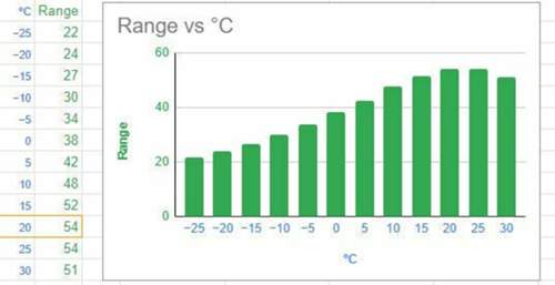

Ich habe am Freitag ein Leihwagen bekommen weil mein 3008 noch nicht fertig gebaut ist. Auto war ohne Strom und ich habe 7,2 kW getanked. Auto hat ungefähr 60% gezeigt und 20 Km Reichweite. Nach 13 Km war Reichweite auf 0 und Auto wechselte auf Benzin. Ich bin ganz normal gefahren wie immer. Das entspricht eine verbrauch von 50 kW/100 Km was ich eigentlich lächerlich finde. weil das teurere als Benzin ist. Ich glaube nicht das ich mindestens im Winter im E modus fahren werde. Es ist einfach komplett irrational.
Das Auto verbraucht 5 kW zum Heizen
Schauen Sie sich das angehängte Bild an, das mit meinem Fahrstil ganz richtig war.
-Ilpo
Range-vs-temerature

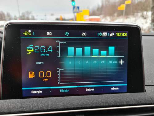

Gestern von 0 auf 100% aufgeladen und danach genau 26 Km gefahren bis Batterie wieder komplett leer war. War glaube ich gegen 0 Grad in München und bin ganz normal im Stadt gefahren. Wieviel er im Benzin bzw. Hybrid Modus verbraucht habe ich noch nicht getestet. Vorherige Autos BMW e91 318i und BMW X2 18i verbrauchte bei vergleichbaren Bedingungen 10 bis 12l Benzin.
Gestern bin ich nach voller Ladung 29 km gefahren und es waren noch 4 km in der Batterie.
Die Geschwindigkeit lag bei etwa 50 km/h im normalen Stadtverkehr.
Das Auto wurde auch "plugged in" Zustand vorgewärmt.
Bild = Statistik
Statistic

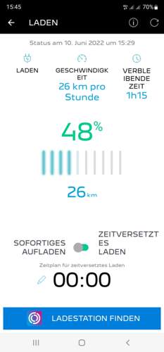

Wenn ich meinen Peugeot 3008 Hybrid 4 derzeit voll geladen habe zeigt er 26 km an.
In der Realität fährt er jedoch fast 50 km elektrisch.

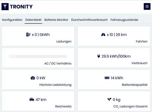

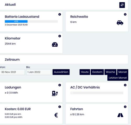

@hklien schrieb am 4. Dezember 2021 um 18:50:43 Uhr:
Tronity oder MyPeugeot zeigen keine korrekten Informationen zur Reichweite an, da der PSA-Server keine korrekten Informationen von Ihrem Auto erhält.
Ist das das Problem des Autos oder des Servers, ich weiß es nicht.
-Ilpo
