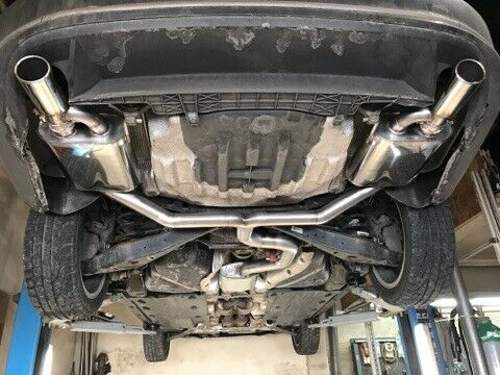

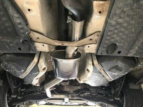

Gibt es ein Bild der AGA von unten oder im ausgebauten Zustand? Würde mich mal interessieren wo genau die Klappe integriert ist.

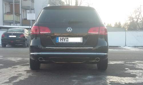

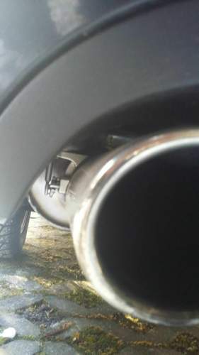

Die Klappe wird mit FB umgeschaltet, Schalter im Innenraum wollte ich nicht. Fotos hänge ich an, müsste gut zu sehen sein, wo sich die Klappen befinden. Und ich komme aus der Gegend um Cottbus.....

Danke für die Bilder. Ich suche noch nach einer Möglichkeit eine Klappe bei mir zu integrieren. Ich würde annehmen, dass eine Klappe ganz hinten im Endrohr, die entweder offen oder 1/3 geschlossen ist funktionieren würde, weil sie den Abgasflow verlangsamt. Die meisten bauen es ja so, dass man einen kompletten Dämpfer auslässt.
BTS hat die Klappe beim Heribert aber auch ganz hinten gebaut, jedoch haben sie bei ihm den kompletten Dämpfer von Absorb auf Reso umgebaut. Hab nur nicht so ganz verstanden warum. Und seine Anlage ist ja irgendwie eher die 3.2er FMS. Ich bräuchte ja auf jeden Fall 2 Klappen.

Das die Klappen bei der AGA hinter den ESD sitzen, hatte ich vorher bei ner vergleichbaren Anlage auf der Homepage von 2S gesehen.

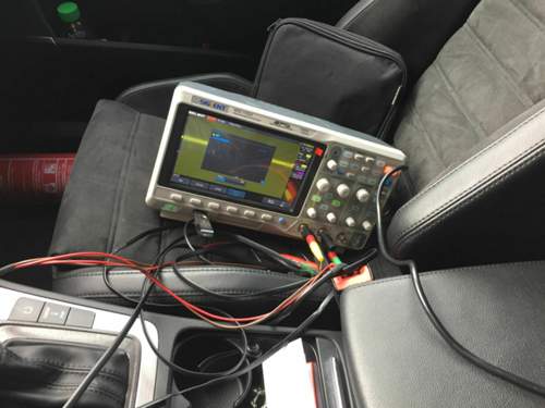

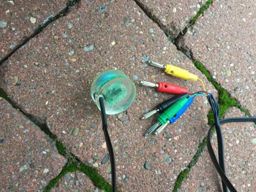

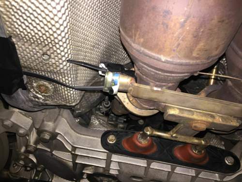

Hatte wegen dem Dröhnen bei mir bei 2-3k Upm auch schon mit Schwingungstilgern experimentiert. Problem ist nur die mir bekannten von Audi sind für eine "falsche" Frequenz. Ich kann sie selbst nur ändern indem ich Masse wegnehme, dadurch mindert es aber auch die Wirkung. Habe keine Firma gefunden die mir welche fertigt. Hatte damals mit Conti telefoniert aber die machen natürlich nur Großserie. Am Ende gab es zwar einen Unterschied ob mit oder ohne Tilger, aber es war nicht so viel besser dass ich Zufrieden war. Klappe wäre halt schon besser.

Da ist tatsächlich schon einiges an Aufwand eingeflossen. Messfahrten mit Beschleunigungssensoren an der AGA, recht aufwändige Messdatenauswertung mit Schwingungsanalyse, akustische Messungen im Auto, Vermessen von OEM Audi Tilgern, Tilgerberechnung, Modifikation der vorhandenen Tilger auf die richtige Resofrequenz,...
Ich glaube am Ende würde das Ganze auch ganz brauchbar funktionieren wenn ich im Stande wäre einen Tilger nach meinen Wunschvorstellungen zu fertigen. Aber EPDM spritzgießen klingt nicht so als ob man es zu Hause machen könnte und habe auch keine Lust mich tiefgreifend mit Kunststoffen zu befassen, ist nicht so meine Welt.
