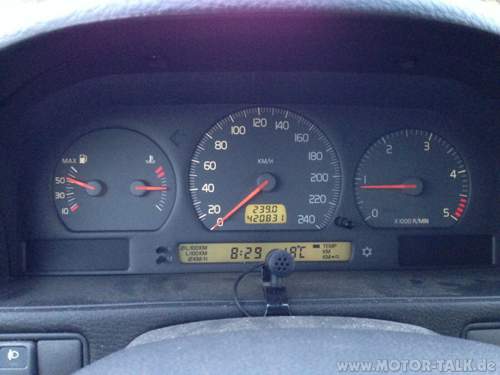

Bei meinem 99er V70 TDI steht eine 4 vorne -> 420.831 KM 😁
Stephan
