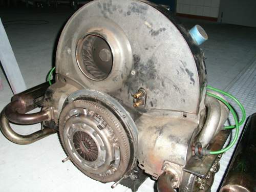

ich habe ein Problem an meinem T2 a.
Der 3.Zylinder läuft nicht. Zündkerzen erneuert Funke ist vorhanden. Keine Zündung im Zylinder.
Hat jemand eine Idee was es sein kann?
Vielen Dank.

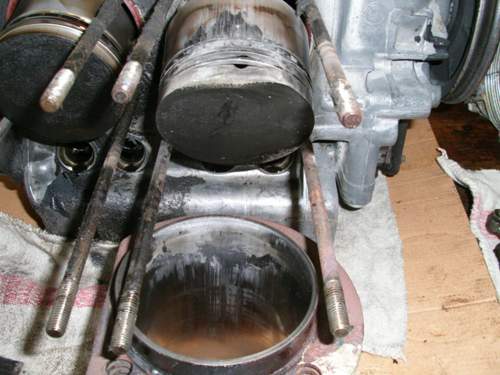

Wie schon gesagt, Kompression auf allen Zylindern messen, besser Druckverlusttest. Falls kein Prüfer zur Hand, kann man es auf die schnelle auch anders testen. Erstmal das Ventilspiel kontrollieren (0,15 mm), sonst muß der Motor raus, die Köpfe runter, und Zylinder gezogen werden. Kann sein, daß nur ein Auslaßventil verbrannt/eingerissen ist, wenn es ganz schlimm kommt, Kolbenfresser.
10-kolben-zylinderfresser
Vielen Dank für die zahlreichen hilfreichen Antworten. Habe gestern die Kompression gemessen. Werde den Motor ausbauen und auseinander holen. Schlechte Kompression !!!
Vielen Dank
Vielleicht kann der Motor drinnen bleiben. Rechts geht es jedenfalls beim T3.
Nein, der Motor muss raus
Die Luft bleche müssen ab und das geht net im eingebauten Zustand.
