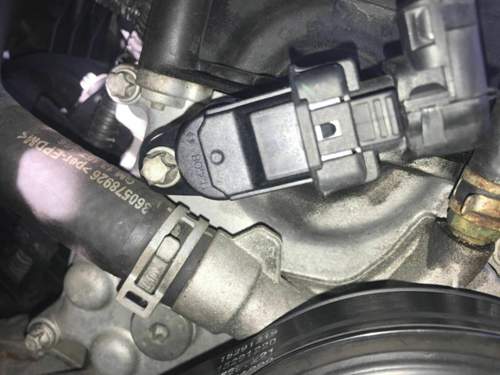

Nockenwellensensor ist angekommen und gleich erneuert, sprang trotzdem nicht an. Kurz angeschoben ist im 2. Gang angesprungen. 1 Km gefahren, Motor aus und an über Zündung, ist normal angesprungen.

NW Sensor ist vom Bosch, ich denke es ist der richtige (s. Anhang) Motor läuft nachdem es einmal über anschieben gestartet ist, ohne Probleme, lässt sich auch danach problemlos über Anlasser starten.

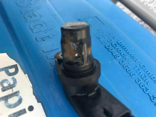

Alte NW Sensor

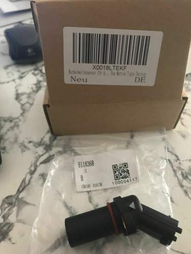

KW habe ich folgendes über Amozon bestellt
Hersteller: Doo Engy Direct ASIN: B08HLXX4Y7 Herstellerreferenz: 9118368
Ist auf dem Postweg noch

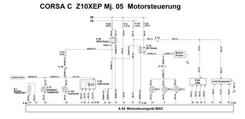

Stell mal Bild von Deinem Sicherungskasten Motorraum rein.
Motorsteuerung Z10XEP CORSA C

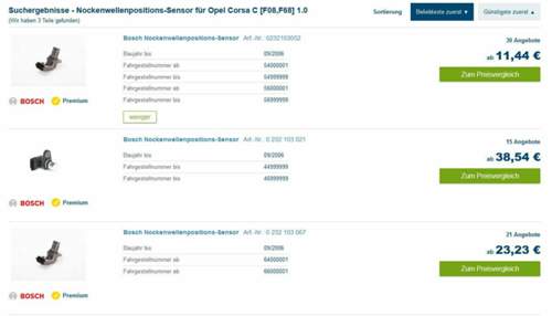

NWSs gibt es wohl 3 Versionen, abh. von FGSTNR; KWS ist die Nummer Ok, der Hersteller...naja....

Ich habe nun Bosch 0232103 052 neu eingebaut, ist diese nun falsch?
Ich habe festgestellt, das 0232103 067 verbaut war 🙁 weiß aber nicht ob der Vorbesitzer es mal getauscht hat.

KWS ist eben angekommen, wird gleich eingebaut

Fast oder alle Hersteller haben doch einen Online-Teilefinder, so auch Bosch....
Gib deine FIN ein und schau nach der passenden FGNr!
Da sollten evtl. 3 zur Auswahl stehen bis, von bis und ab FGNr.?
