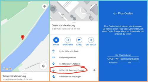

Trotzdem kann man auf einer Kartenapp doch auch super den den Standort raus suchen, markieren und teilen - ohne what3words. Und man kann ja beim markieren auch reinzoomen.
Edit: ich füge noch einen Screenshot bei. Ich habe mich mal auf einen Stapel Baumstämme irgendwo in Deutschland gesetzt und warte jetzt auf Abholung. ;-) So würde ich das jetzt jemandem ohne what3words schicken. Man erkennt, ich kann per sms, Mail, Facebookmassenger, WhatsApp..... den markieren Ort teilen
