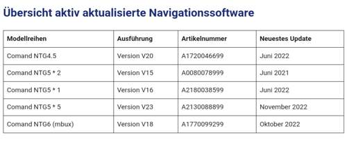

Kommt also noch ein Update für den VorMopf? Hier war doch immer die Rede vom Ende der Aktualisierungen!?
Hier hast du die aktuelle Navigationssoftware. Was anderes gibt es im Moment nicht.
Aus welcher Quelle kommt diese Nachricht?
Das kann man z.B. im Mercedes Comand Download Manager sehen. Dieser ist jedoch von keiner offiziellen Mercedes Seite downloadbar und auch nicht zu verwechseln, mit den standard Mercedes Download Manager. (Letzerer wird für Updates der Garmin Map Pilot SD Karten benötigt, zeigt in Folge keine Comand Versionen an.)
