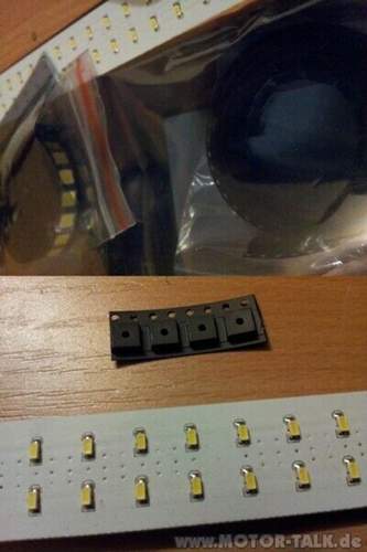

kleine rechenaufgabe im anhang...eigendlich ja ganz eifach aus zu rechnen denn I ist ja bekanntlich U durch R ....aber genau da ist auch mein problem...was ist denn der wiederstand einer led wenn sie bei 2V und 20mA leuchtet? dass sollen naemlich wenn mein projekt fertig ist alle 20leds tun. und vom hersteller habe ich keine angaben dazu bekommen.

so weit bin ich uebrigens bis jetzt gekommen....
platine aus ner schrankrueckwand gebastelt und schwarz gemacht, lichtscheibe aus plexiglas, abgeklebt und ebenfalls lakiert...

Du brauchst doch die Widerstandberechnung für den Vorwiderstand.
Also musst du nur mit 4 Volt und 80 mA rechnen.
Du musst dir natürlich auch noch ausrechnen,
wieviel Watt, der Widerstand aushalten muß.
Noch Fragen zur Berechnung?
Viktor
Völlig richtig: 50R 320mW

also 50ohm, ne danke des wars schon...dacht schon es kommt nur: das verstoesst gegen paragraf schiess mich tot und deine abe erlischt, stell dir vor du rammst einen geldtransporter so dass er in den main faellt und du hast keinen versicherrungschutz....😁

Auch, kannst du nicht einfach theoretische 2V je LED annehmen. (Oder hast du diesen Wert aus dem DB?) Zudem ist es nicht ratsam, die LEDs parallel zu schalten. (Oder, hast du selektierte LEDs?) Einzelne LEDs können dir ausfallen und sofort die anderen LEDs überlasten. Eine Kettenreaktion ist die Folge. Oft mit "blinken" als Begleiterscheinung! (Sicher schon mal bei mit nicht zugelassenen LEDs ausgestatteten "getunten" Fahrzeugen gesehen!)
Entweder du stabilisierst die Spannung, oder den Strom! Folgend sind 2 Schaltungen zur Stromstabilisierung bei variabler/schwankender Spannung:

Sinnlos! Er muss das DB von seinen LEDs haben. Die Dotierung der LED entscheidet über die elektrischen Werte. Entweder er misst das aus, oder er holt sich das DB zu seinen LEDs.
Ich habe 4-5 verschiedene Typen von LEDs, mit unterschiedlichen elektrischen Werten.

Richtig Johnes,
sollte ja mehr als Anregung mal zu recherchieren sein.
PS: Es gibt 100derte (und ich habe etliche) verschiedene LEDs mit zig verschiedenen Werten,
die man such noch unterschiedlich (Helligkeit etc.) betreiben kann.
