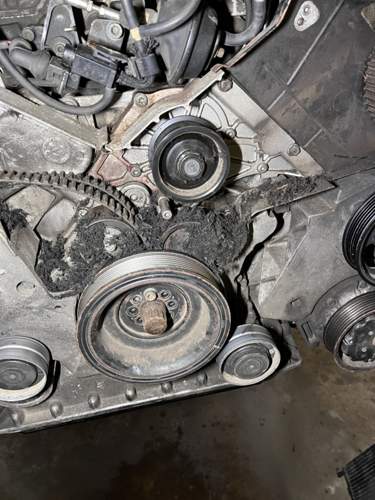

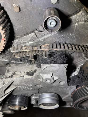

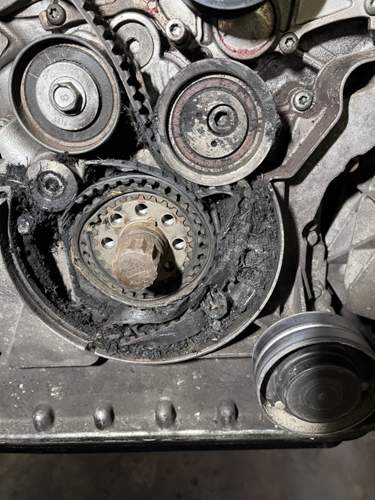

Hallo zusammen, es gibt ein paar Neuigkeiten. Hab die Zylinderköpfe mittlerweile demontiert und zwei gebrauchte Köpfe verbaut. An den gebrauchten Köpfen sind Ketten und Spanner schonmal neu geworden, Ketten sind noch schön silber und nicht so gelb braun wie bei manchen die noch die ersten drin haben. An den alten Köpfen sind die Ventile lediglich parallel zum Kolben verbogen wurden, am Kolben selber nur minimale Abdrücke. Bekomme Montag meine letzten Dichtungen für einige Wasseranschlüsse hinten am Kopf und dann sollte er Mittwoch wieder am Leben sein. Ich halte Euch auf dem laufenden.
Es ist auf der linken Bank ein Schlepphebel gebrochen, ob das schlussendlich die Ursache für ein blockieren war oder ob das ein Folgeschaden ist kann man so nicht genau sagen. Den Zahnriemen hat es auf jeden Fall restlos zerlegt wie ihr auf den Bildern sehen könnt. Ansonsten ist soweit erstmal wieder alles im grünen Bereich
+5
Die Stellung der Excenterrolle ist auch interessant. So wie die steht war der Riemen sowieso massiv überspannt, noch brutaler kann man die ja gar nicht hindrehen.
Sieht so aus als wäre da die falsche schraube in der Spannrolle drin
Kühlwasser ist da auch
@K.Reisach ja das stimmt das hab ich auch gedacht
@Andrew86 Nein ist die richtige
@Jeremy_A8L uninteressant kommt eh alles neu
