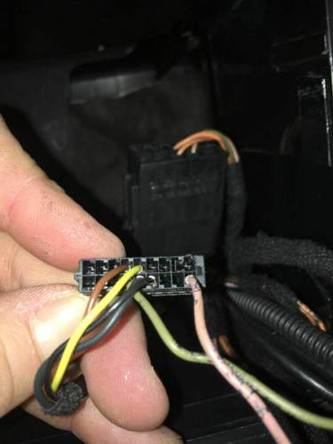

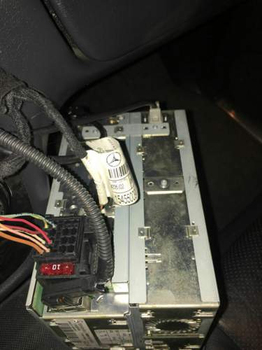

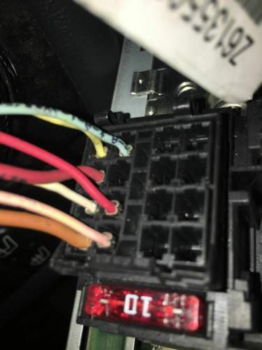

hallo leute,
ich muss das thema mal aufgreifen,da ich heut das kabel mit dem weißen stecker dran eingebaut/eingenpinnt in C2 habe. leider kommt nur die hälfte der musik an,also kein bass,bzw irgendwie komisch. gewisse tonlagen der songs sind weg.
ich habe das BOSE drin,und ein parrot freisprechsystem war auch drin,ist aber raus.
da sind auch noch 2 stecker über,weiss einer was das ist?
komisch ist auch,das mein stecker B leer ist, vllt weil alles lichtleiter.. ist?
wenn das so ist, wie realisiere ich AUX bei dieser LWL technik?
ich hoffe jmd weiß bissi rat für mich.

Wie heist der Steckplatz mit deinem Gelben?
rot 4
schwarz 5
schwarz 14
gelb 13
hier der text vom "hehlhans"...
Allerdings müssen die Pins aus dem schwarzen Stecker im weißen Gehäuse beim Kabel in den C2-Stecker am Comand 2.0 umgesteckt werden (Gelb in 4, Braun in 5, Schwarz in 13, Schirmung in 14).
so habe ich das gepinnt.
Ist der Stecker von Helhans?
Mach mal so wie uffn Schmierzettel 🙂)
der stecker ist der A169... von MB.
versuche es morgen mal,dann mal sehen was passiert 😉
ich bin ja doof,hab mich verzählt,und war auf 5 & 6 statt 4 & 5 mit den pins,und hab es eben erst gesehen,oh man.
sry mein fehler, die hehlhans anleitung ist natürlich absolut passend!!!
jetzt läuft alles volle kanne ??
