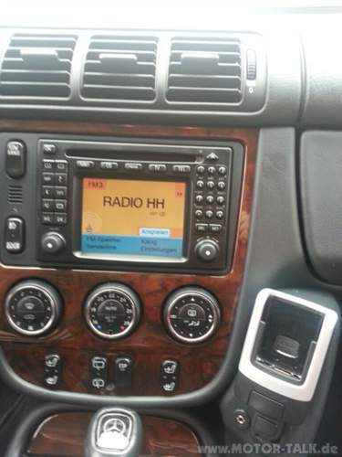

Hallo Gemeinde,
ich bin auf der Seite www.w463.de auf einen interssanten Hinweis gestoßen, wie man einen 3,5mm Aux-In am Comand realisiert.
Auf der Seite w463.de unter MyG, dann den weißen 270er anklicken und durchscrollen. Da gibt es Bilder, wie der Einbau vorzunehmen ist. Wirklich kinderleicht.

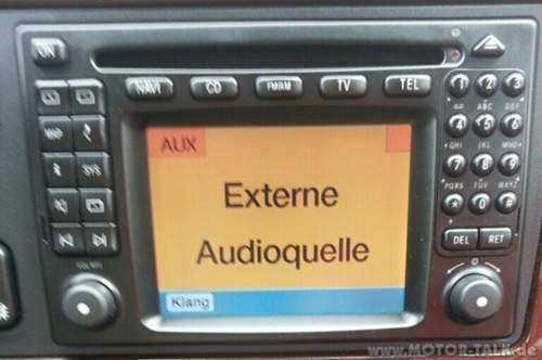

Ich habe dann die Aux-In Buchse am Telefondom integriert. Funktioniert sehr zufriedenstellend, ich bin echt besgeistert. Mobiltelefon funzt, MP3s funzt jetzt auch.
Um den Aux-In zu nutzen, die Sys-Taste drücken, dann auf Aux scrollen und bestätigen. Wenn der MP3-Player oder das Mobiltelefon angeschlossen ist, werden nun die abgespielten Audio-Tracks wiedergeben.
Im Anhang ein paar Bilder zur Erklärung.

die buchse ist soweit ich weiss nicht frei wenn wechsler oder freisprech angeschlossen ist.
an der buchse wo der line in angeschlossen wird kommt das wakeup signal für den mostring mit raus.
Doch, C2 ist frei. Ich hab Freisprech und Wechsel und C2 ist frei. Funzt also mit dem Kabel oder mit A169 540 49 08. Sind beide passend.
Greetz
MadX
c2 ist der stecker mit dem hebelchen dran. dort kommt der aux anschluss rein.
wakeup für den mostring kommt dort mit raus.

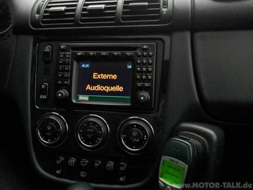

Heute bei meinem Mercedesdealer angerufen ob vielleicht das Kabel heute schon da wäre, und ja es ist da!!!
Hingefahren Kabel mit Nummer A211 540 99 10 25,24.-€ ohne Steuer.
Dafür hab ich den Satz Ausziehhaken 000 589 88 63 00 Gratis dazu bekommen🙂
Zu Hause dann der Schock, laut "helhans" muss man nur: ...C2-Stecker am Comand 2.0 umgesteckt werden (Gelb in 4, Braun in 5, Schwarz in 13, Schirmung in 14!!!
Das Kabel A211 540 99 10 hat aber nur 3 Kabel!!! Braun, Tranparent und Weiss.
Hab jetzt Braun auf 4, Transparent auf 14 und Weiss auf 13 gelegt und es funktioniert!!!

Funktioniert mit dem A211 540 99 10 ja auch, meine Frau ist begeistert weil sie jetzt ihre Lieder vom Handy abspielen kann.
Wechsler und Handy funktionieren auch einwandfrei.
Der C2 Stecker war mit schon mit 2 Kabeln belegt und im Comand eingesteckt.
