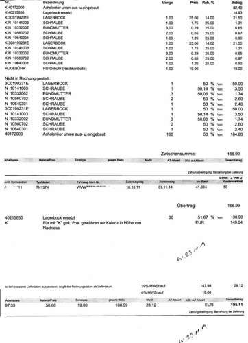

Kosten laut Rechnung 526,19€
40172000 Achslenker Unten AUS- U. Eingebaut 166,08€
40215650 Lagerbock ersetzt 31,14€
Material Zwei Lagerböcke + Schrauben und Muttern 244,96€
Summe 442,18€+Märchensteuer = 526,19€
Achsvermessung???????

Siehe Bildanhang.
Querlenker aus und eingebaut.......................... ist klar....!

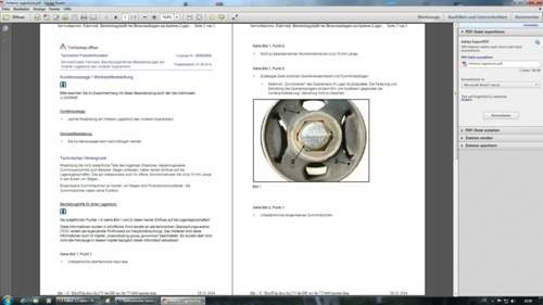

Mal zur Information was VW über den hinteren Lagerbock weiß.
Siehe Anhang.
Leider kann man keine PDF hier veröffentlichen. Hab einfach einen Screenshot gemacht.
Ist direkt für den Sharan. 😉
Beurteilung-hinterer-lagerbock-vw-sharan

Mit dem was @Meckli schreibt, scheint es ja so zu sein, dass hier wohl manche TÜV-Prüfer übers Ziel hinaus schießen, oder lieber beanstanden, statt später den Kopf dafür hinzuhalten.
Schön sieht das Bild von VW nicht aus. Wenn ich da keine Info hätte, würde ich das auch nicht durchgehen lassen...
