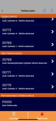

es handelt sich um einen Audi A3 3.2 DSG mit 202.500 km auf dem Tacho.

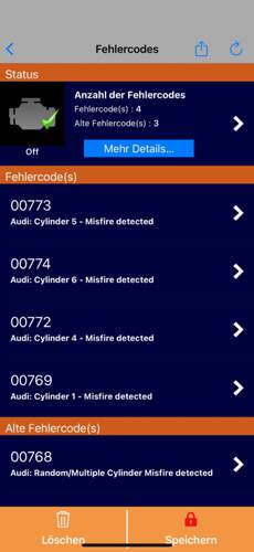

Seit einigen Tagen tritt im Leerlauf ein sporadisches Problem auf: Der Motor läuft sehr unruhig und ruckelt, die Drehzahl schwankt stark und manchmal geht der Motor sogar aus. Wenn man Gas stösse gibt, läuft der Motor wieder einigermaßen normal. Mit einem kleinen OBD-Gerät, das ich mit meinem Handy verbinden kann, wurden Fehlermeldungen zu Fehlzündungen in mehreren Zylindern angezeigt (ich werde ein Foto beifügen).
Ich habe auch den Verdacht, dass die Nockenwellenversteller das Problem verursachen könnten.
Mir ist aufgefallen, dass dieses Problem fast ausschließlich auftritt, wenn der Motor warm ist – im kalten Zustand gab es diese Probleme noch nie.
Vor etwa 10.000 km habe ich die Zündkerzen durch neue NGK-Zündkerzen ersetzt.
Was ich zudem weiß, ist, dass der Vorbesitzer in der Vergangenheit Probleme mit den Zündspulen hatte und diese bereits ausgetauscht wurden, allerdings habe ich keine Information darüber, bei welchem Kilometerstand dies geschehen ist.
Danke im Voraus für eure Hilfe
