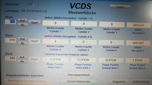

Zu den Fehlzündungen: Messwertblock 15 und 16 Zähler Fehlzündungen habe ich ausgelesen.

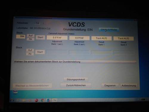

Kann wer den Messwertblock 93 Nockenwellenverstellung deuten? Ich lese folgende Werte aus:
Phase Postion Intake Bank 1 -1,9 KW, Bank 2 13,9 KW
Phase Position Exhaust Bank 1 -0,8 KW, Bank 2 1,9 KW

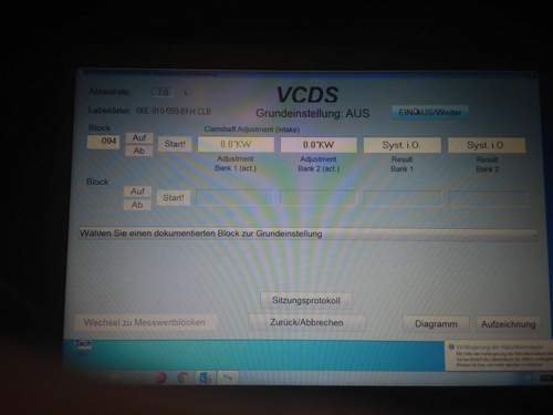

Kann das mögliche Timing Problem ausgelesen werden? Müsste dies über MWB 93 zu sehen sein?

kann man die Prüfen?
Die Magnetventile hab ich schon ausgebaut und geprüft. Funktionieren ohne Probleme.

( hier mal meine Werte), der Kraftstofftrimm Bank 2 stimmt auch nicht. Die Werte sind direkt nach dem Reset aufgenommen worden. Daher sieht das oben noch halbwegs ok aus, nach kurzerzeit gehen die der 2. Bank auch voll ins Minus.
