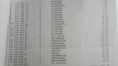

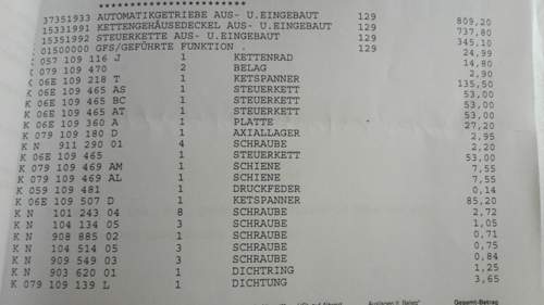

Hier mal alle Teile aufgelistet.
20150804-170650-1
20150804-170636-1

oh man ich weiß echt nicht mehr weiter, eigentlich liebe ich dieses Auto, aber es kostet mich momentan nur Nerven und ich kann es garnicht genießen. Ich würde es ja gerne machen lassen, aber bei jedem Audi Partner hier in Lübeck wird mir gesagt es sei normal. Ich kann jetzt wieder die nächsten 200€ in eine Fehlerdiagnose investieren und am Ende wird sowieso gesagt es sei normal. Wenn das der Fall ist muss ich wohl wieder mit dem Kundenservice telefonieren. Was mir Sorgen macht ist, dass ich 3000+ € investiere (habe keine Garantie, evtl. Hoffnung auf Kulanz) und das Rasseln ist immernoch da, wer sagt mir denn, dass Sie auch alles tauschen, wenn Sie mir vorher schon tausend mal sagen, dass das Rasseln nicht weg sein wird. Freien Werkstätten vertraue ich nicht mehr....
Wollen die Werkstätten kein Geld mehr verdienen? Weiter oben sind einige Bilder zu sehen wo aufgelistet ist was es kostet und welche Teile getauscht werden. Vielleicht sich mit dem user mal kurzschließen und austauschen. Damit in die Werkstatt und klare Aufgabenstellung geben und nicht könnt ihr mal kontrollieren oder mal schauen. Denn so werden die Kosten weiter in die Höhe getrieben.
