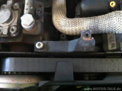

Anbei ein Bild wo man den Zahnriemen zwischen Pumpe und Nockenwelle sieht.
lg
Img-1240
Img-1243

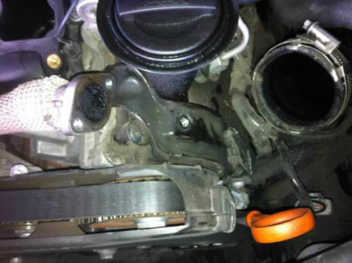

Alter Schwede is da ne Verkokung drinnen bei dir.... das ist doch AGR oder liege ich da Falsch..... ??
Richtig AGR
Hatte jetzt das Wochenende alles zerlegt und gereinigt 🙂
Dass was vorher in den Röhren war, klebte dann an mir xD
Wurde so wie es aussah von mir das 1mal bei 159000km gereinigt.
Wobei bei knapp 140.000 km beide Drallkappen ink Motoren neu kamen (Garantie)
Lg

Sollte ich bei mir auch mal ein Blick reinwerfen :-)
Wie hast du es gereinigt?
Ja solltest du
Wobei AGR. Sieht schlimmer aus als es ist.
Da ist es nur ca 1mm dick
Aber richtig versaut war es nach der Drosselklappe ab Eingang AGR zu den Drallkappen.
In meinem Blog ist dazu ein Beitrag.
Gereinigt mit Diesel, Aceton und Flaschenbürste.

der muss nicht getauscht werden, der wird bei jeder inspektion einer Sichtprüfung unterworfen, und wenn der rissig oder porös ist wird der getauscht.
und wenn der mal reißt passiert auch nix, die pumpe schaltet ab und der motor geht aus, es entsteht kein motorschaden ist ja nicht der zahnriemen der die kurbelwelle und nockenwelle verbindet
und der wechsel des riemens ist nicht so teuer , weil man den einfach wieder drauf schiebt, da gibts soweit ich weiß keine steuerzeiten udn markierungen wie bei einem richtigen zahnriemenwechsel, ist eher so ein riemenwechsel wie beim keilriemen, alten ab und neuen drauf,
der keilriemen von lima klimakompr servopumpe hat auch kein wechselintervall den fährt man solange bis der reißt und guckt zwischen durch mal wenn der vorzeitig rissig oder porös ist tauscht man den eifnach aus fertig
