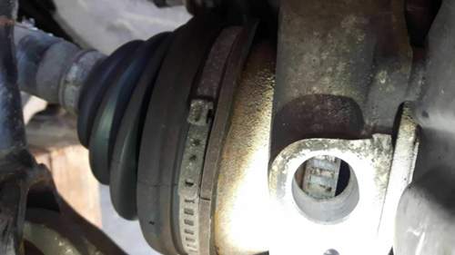

Habe Fehler ausgelesen. Raddrehzahlsensor vorne links ist kaputt. Hat mir jemand zufällig die Teilenummer oder weiß jemand welchen ich bestellen muss? Finde viele verschiedene. Ich würde einen von Hella kaufen oder welche Marke ist der Erstausrüster?

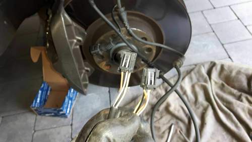

bevor du ihn wechselst würde ich erstmal danach schauen ,sprich die 6er Inbusschraube rausdrehn und gucken ob keine Verschmutzung , Späne ect. am Sensorkopf bzw. Geberring hängen das kann nämlich auch mal passieren. >Bild 2

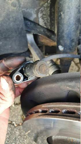

Zudem mal die Tülle ziehn wo das Kabel ins Radhaus geht und gucken was für eine Steckerbauform dran ist, da gibt es Unterschiede bei ansonsten gleichem Kopf >Bild 3
(2x 2polige Stecker oder wie auf dem Bild 4Polig inkl. Verschleissanzeige)
Tip: da die Befestigungsschraube meist im Alu des Lenkers festgimmelt mit einem kleinen Brenner heissmachen wenn sie klemmt.

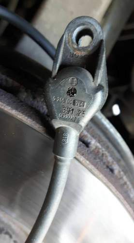

orginal sollte ein Bosch verbaut sein siehe Bild1, wenn er wirklich defekt ist kannst du aber auch Meyle oder einen anderen aus dem Zubehör verbauen die funktionieren idR. alle. da induktiv
beim Wiedereinbau die Schraube dick mit HT Paste (Keramikpaste) einschmunzen oder falls vorhanden eine V4A Schraube nehmen und ebenfalls einschmunzen. Bild 4
sollte der Fehler nach dem Wechsel nicht weg sein ist mit einiger Wahrscheinlichkeit dein ABS STG defekt.

Vielen Dank für die ausführliche Antwort. Ich werde genau so vorgehen.

Habe den Sensor jetzt mal sauber gemacht. Weiß jemand nach wie vielen Motorstarts sich der Fehler von selbst löscht? Habe momentan keine Möglichkeit zum auslesen.
So sah der Sensor aus bevor ich ihn sauber gemacht habe:
und wie sieht der Geberring aus? alle Segmente frei nichts gerissen?
ganicht , du musst schon ein Stück fahren
