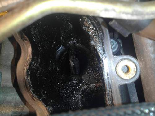

So leute Problem ist behoben:
1. Saugrohrklappen und agr rohr komplett zu
2. Glühkerze 6 defekt somit hat der 6. Zylinder beim starten nicht gezünden -> signal lamda 1 zu fett -> notlauf
3. Dpf wurde ausprogrammiert aber war noch drin -> komplett zu gewesen
Wagen hat nun eine leistung von 292 ps und 585 nm (dank unbemerkten chip 😁)
Danke vielmals für eure hilfe
Img-20160122-170500
Ach die Saugrohrklappen sind doch noch gut 😁

War gechippt und da dpf noch drin obwohl rausprogrammiert war er fast komplett zu
Un dazu noch Saugrohrklappen versifft ohne ende
Dpf ist jetzt passend zum kennfeld raus
Und SRK gereinigt
