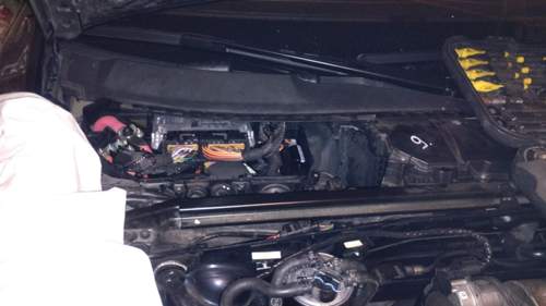

hallo Guten tag bitte um hilfe habe folgende problem Hier der Fehlercode : P3348 .
Delpy Diagnose Laderdrucksteuerstromkreis , elektrischer fehler -- permanent

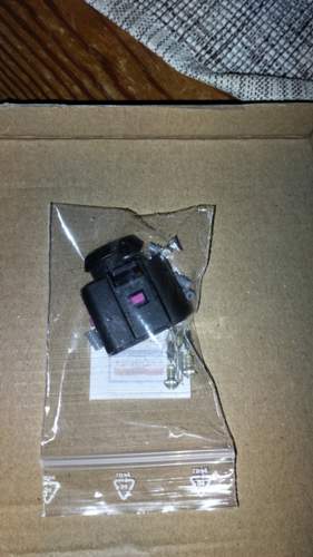

Der steckerhabe bereitz erneuert .vtg beim zündung einschalten macht sein ceck.von selber .
display armaturbrett.alles ok keine leuchte an .
den noch brigt im diagnose immer noch den gleiche fehler..Laderdrucksteuerstromkreis , elektrischer fehler -- permanent..
kann mich jemand bitte da bei helfen .zb mit schalt plan .oder pin belegung wo ich noch messen könnte.
oder jeman wo das selber schon gehabt hat .
Audi A6 4f 3.0 tdi bmk motor .
bin sehr dankbar auf eure antworte

Laut meiner Fehlercodeliste bedeutet P3348 "Ansteuerung Steuereinheit für Abgasturbolader 1-J724 elektrischer Fehler im Stromkreis".

Hallo Danke für die Antwort der vtg ist Gerade Par Monat Alt Ich weiß elektronische fehler.aber wo?der vtg Macht Sein ceck den noch sagt Diagnose keine Kommunikation..
Vielleicht ist ja einer der 5 Leitungen defekt oder einer der Stecker, das ist ja bestimmt schon so alt wie der Wagen, also von 2005 oder 2006, wenn es ein BMK-Motor ist.

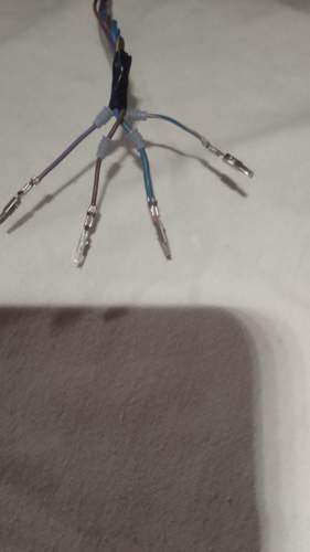

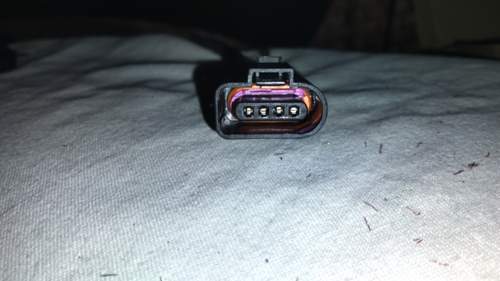

Bedanke mich im voraus für die Antwort..Der Stecker habe ich neue reingemacht Gestern.kann schon an der Leitung Ligen aber wie prüfe ich denn..habe kein Schaltplan weiß nicht wo der Leitung in geht So daß Ich vom Stecker bis ende prüfen kann..also an der Stecker definitiv nicht.wo kann Ich So ein Schaltplan runterladen?
So weit mit Alte und neue Stecker

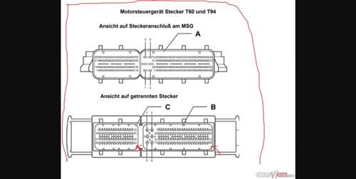

Steuereinheit für Abgasturbolader 1 (J724), 3.0 TDI BMK,ab November 2005 :
Pin 1 braun 0,5 mm² geht zur Masseverbindung 1 im Leitungsstrang Motorraum
Pin 2 rot/blau 0,5 mm² geht zu F25 Verbindung 1 im Leitungsstrang Dieseldirekteinspritzanlage (Sicherung F25, 15 A)
Pin 3 lila/blau 1,0 mm² geht zu T60 Pin 20
Pin 4 lila/gelob 0,35 mm² geht zu T94 Pin 85
T60 Steckverbindung, 60fach, schwarz, Stecker A, am Steuergerät für Dieseldirekteinspritzanlage (J248)
T94 Steckverbindung, 94fach, schwarz, Stecker B, am Steuergerät für Dieseldirekteinspritzanlage (J248)

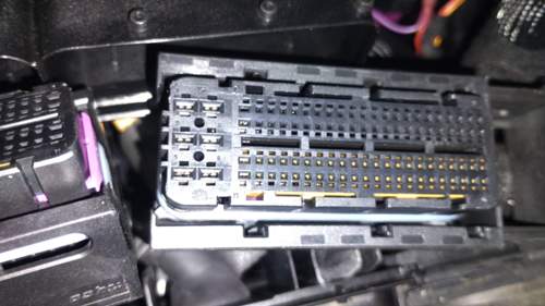

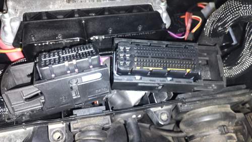

Danke für die Antwort..werde morgen nochmal an den Kabelstrang Ran geh.. also wenn ich richtig verstanden habe es ist der große Stecker am Steuergerät unter der Windschutzscheibe Oder?
Ja, es betrifft 2 von den großen Steckern, siehe meinen letzten Beitrag. Weiter oben hatte ich mich vertan und die falsche Belegung herausgesucht.
