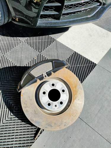

Ich bräuchte etwas Hilfe
Ich möchte meinen S5 mit 345mm auf A6 4G BiTu 356mm umbauen.
Sattel mit Halter, Scheibe und Klötze habe ich.
Welche Bleche kann ich verwenden? Passen die vom A6 oder Q5?
Können die S5 Bremsleitungen verwendet werden oder brauche ich die vom A6 passend zum Sattel?
Habe mir schon diverse Threads durchgelesen, konnte keine Infos diesbezüglich finden.
Die Phaetonbleche passen ja auch nicht wirklich optimal.

Nimm die Bleche vom RS5 - die passen dann wenigstens ohne zu basteln.
111€ für die vorderen Bleche nur weil RS ... Echt bekloppt
