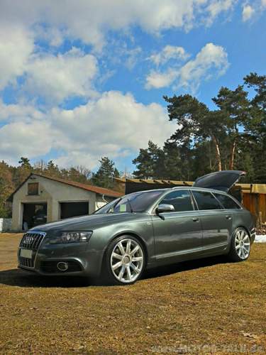

Hallo Leute. Möchte gern hier zu kleine Info schreiben. Habe bei meinen Audi A6 Eibach Sportline
50/40mm Federn verbaut. Diese Federn sind seit kurzen auf dem Markt. Diese Grösse ( 50/40
mm)kostet bei Ego-Carstyle 249,00 € . Ich bin sehr zu frieden- nicht zu hart- nicht zu weich. Beim
TÜV ohne Probleme eingetragen, da ABE schon dabei war.

Erstmal sehen die Bilder absolut geil aus .. echt Top A6 ;-) nur bei der Überschrift 50/40mm tiefer hab ich mir das dann doch anders vorgestellt, weil ich eben auch mit dem Gedanken spiele mir solch Federn zuzulegen , aber optisch von den Bildern her ist meiner jetzt genauso hoch wie deiner 😰 .. und ich hab noch das original S-line Fahrwerk drin 30/30 tiefer ....
Waren die Bilder gleich nach dem Einbau ? tut sich da noch was ?? Weil wie du schon sagst .. er könnte eigentlich noch n stücke Tiefer 😉
Ich war mal eben draussen messen und ich hab von Radmitte zur Kotflügel kante 355mm ( Original S-line und 20 Zoll )
grüße Mareno :-)
schau dir meine Bilder an.
Nach deim Einbau sah meiner aus wie ein Jeep.
Hat sich aber gut gesetzt

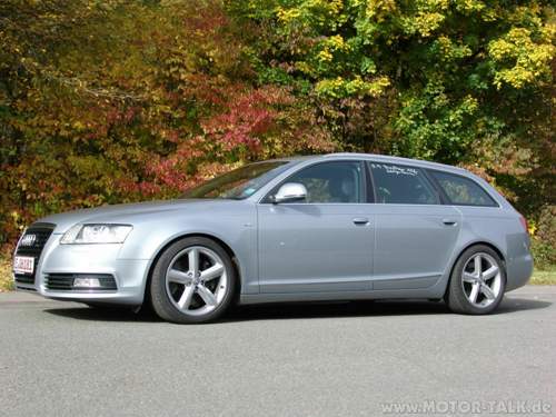

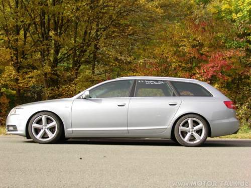

Anbei Foto von Eibach nach Testverbau + Probefahrt vom 4F mit der Eibach Sportline, welches sie mir auf Anfrage gemailt haben.

Das sieht schon mal sehr schick aus auf den zwei Bildern .. und es handelt sich hier noch immer um die 50/40 federn ja ??
Weil ich will wirklich nur n Stück tiefer ... jetzt sieht der manchmal ganz schön hoch aus :-(
Anbei noch ein Bild - momentaner Zustand
2013-04-07-12-47-51
Ja , denn es gibt ja gar keine tieferen Eibach Federn als die Eibach Sportline 50/40mm und es ist ja kein geschöntes Profi Werbefoto von Eibach, sondern man kann ja erkennen, daß es ein schneller Schnappschuss ist.

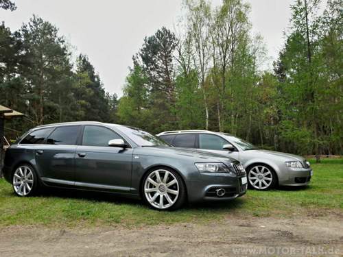

Anbei ein Bild nochmal wo mein 4f und der B6 jeweils mit der vorderen Achse zu sehen ist
( der 4f s-line Fahrwerk mit tieferen Tellern und der B6 Standard Dämpfer mit 30er H&R Federn und A4 B5 Tellern )

Nicht ganz richtig, es gibt drei verschiedene Federteller.
1. Audi Federteller ca. 20mm tiefer
2. Supersportfederteller (B7,B6,4F) ca. 20mm tiefer
3. Supersportfederteller für S-line FW ca. 13mm tiefer
Die Chromen einfach mit einen schwarzen Lack besprühen.
