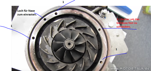

Die Abgasseite kann man doch garnicht verdrehen ? Die hat doch so ne kleine nase + loch wo die abgasseite rein muss. 🙂 Wenn man ja sonst doch verdreht würde ja sonst das Abgasrad am Gehäuse schleifen. Dann wer der Turbo gleich wieder am arsch. 😰

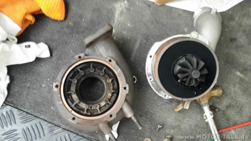

Eventuell fahr ich gleich bei kt vorbei , mal mein ersatzturbo öffnen
Oh man :/
Also ich kenne es bis jetzt so das man die Verdichtergehäuse drehen kann. Das macht aber kein Sinn. 🙂
Musste früher bei mein Fabia I RS TDi die Verdichtergehäuse drehen da ich ARL Lader reingebaut hatte und da der Verdichteranschluss anders war.
http://www.turbotechnik24.de/...gruppe_allgemeine_Einbauanleitung.html
Hier auf der Seite bei den Bildern kannst du auch gut die Nase und das Loch sehen. 🙂

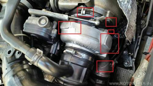

Irgend wie schaut dein Verdichtergehäuse voll schlecht vearbeitet aus. Du hast überall kanten usw... Deine schraube is doppelt so lang als bei mir und du hast so wie es aus schaut nirgendwo farbtupfer auf den Schrauben, das der Lader nicht wieder geöffnet und kontrolliert wurde. 😕
Nicht das du ewig rummachst und am ende liegt es am Lader selber. 😕🙄
Ist nur ne vermutung und kommt mir komisch vor. 🙂

Sorry leute, da scheint bei mir ein Fehler zu sein .
Die abgasseite hat tatsächlich nen Bolzen zur arretierung. Ausserdem hat der offen anschlag nen Bolzen, gegen den er läuft.
Drehen konnte ich ihn aber trotzdem, siehe 54mm.

Schlecht überholter turbo sollte bei nur Zündung erstmal nicht interessieren. Der Steller prüft ja die vtg und die hat er vom alten turbo übernommen.
Dass ihr den gleichen Abstand habt deutet auf richtige Montage.
Bleibt der Steller
Ich hatte nen abgasseitigen schaden , da ging am Steller gar nix mehr.
Vielleicht hat bei dir nur der wegstreckenzähler (hallsensor? ) einen weg und deshalb versucht er den referenzlauf zu machen aber kann die punkte net bestimmen.
Guck , ob du den prüfen lassen kannst.
