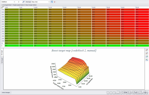

Problem sehe ich halt noch darin das dann das ganze Turbo Kennfeld nicht mehr passt. Sprich du musst das Komplette Turbo Kennfeld überabeiten lassen und das ist ne schweine Arbeit und bestimmt nicht Billig. Hab unten mal beispiel von so ein Turbo Test Kennfeld von früher mit angehängt.
Beim 3.0 CDTI können das noch viel mehr sein. Aber das Kennfeld was ich unten im Bild habe als beispiel wird bei dir Probleme machen. Es sagt wie viel Ladedruck bei wie viel Umdrehungen bei wie viel Einspritzung geben darf. :)
Bei mir im Kennfeld stand das er im Leerlauf Max 0,002 Bar Ladedruck machen darf.

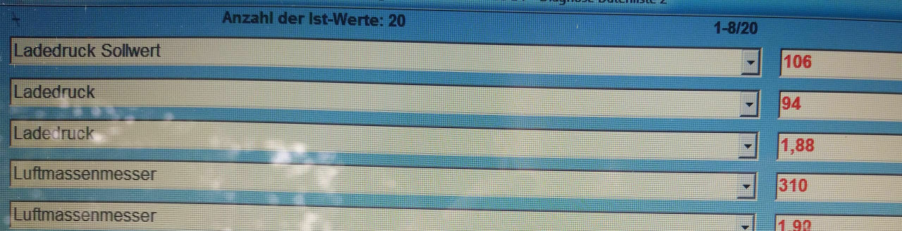

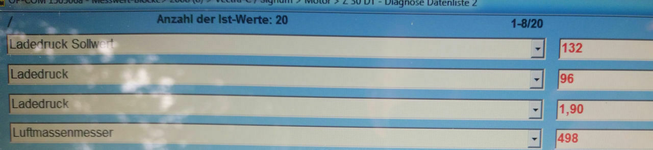

Hier mal die Ladedrücke im LL und wenn ich Vollgas gebe im Stand.

Was mich verwundert. Dein Ladedruck ist doch leicht unter soll ?
Hattest du nicht gemeint dein Ladedruck ist über soll ? :/

Kennst ja mein Log von früher. Soll ist Wert sind vertauscht.
