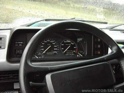

Mahlzeit!Hol dir nen Bus Schrauberbuch und eins von dem Spender.Da kannste sehen was wo anm Kabelbaum anliegt.
Klar geht nen Golf-Tacho.Nur nich plug&Play.Musste dir schon deine Gedanken machen.
Unten mal nen Bild.

Aber habt mir sehr geholfen wegen den umbau bin wesentlich schlauer als vorher, hatte gar keine ahnung und jetzt was mir nur noch probleme macht ist der kabelbaum. Aber auf der 2e-im.vw-bus.net seite steht was uber den kabelbaum, verstehe den nicht aber es wird schon. Aber guter tipp das mit den schrauberbuch kaufen von beiden autos und dann beide kabelbaume nehmen und nach langerer zeit denke ich das ich das hinkriege aber ich brauche die genauen schemas!!!
