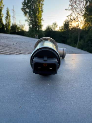

2E Leerlaufregler erneuert,jetzt Leerlauf zu hoch.
Mahlzeit,
Folgende Problematik, ich musste meinen Leerlaufregler tauschen. Das hab ich jetzt soweit gemacht. Jedoch sobald ich den Motor starte schiesst der von selbst auf 3000 U/Min.
Muss man den irgendwie anlernen oder einstellen noch?
Oder woran hat’s gelegen

Ja das war der Fall, also der hatte das gemacht, jedoch war die Drehzahl dann bei 3kU/Min
Für mich scheint es auch so, also wäre da eine Innensechskantschraube. Vielleicht muss man an der was regeln ? So abseits von den anderen Sachen die ich überprüfe
