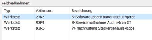

wird mir seit heute in der App und im Fahrzeug angezeigt. Hat das noch wer ?

Bei mir stehts ganz bissl anders: "93P9 - S-Servicemaßnahme Audi e-tron GT"

Komisch. Die 93P9 war bereits letztes Jahr
Hi guys, I also got the message to go to service for software updates with the codes 27K2 and 93P9. As I understood, the code 93P9 is for something that has to do with 12v battery. But does anyone else know about 27K2? I already scheduled a visit to service next week. Thanks!

Ja ist seit dem 03.02 aktuell. Geht um die Steckerverbindung zur Hochvoltbatterie. In diese könnte im schlimmsten Fall Wasser laufen und dies muss überprüft werden. Der Händler meinte er muss erst gucken ob man das bei ihm vor Ort machen kann oder ich extra ins Hochvoltzentrum in Berlin fahren muss. Darauf hoffe ich nicht, dies wäre schon weiter weg...
Bist du da sicher? Heißt ja Softwareupdate. Mein Händler kann nämlich am Hochvolteil nichts machen und bei der Terminvergabe wurde nichts erwähnt.
Das Hochvoltsteuergerät zeigt auch Fehler im Speicher an, die laut Audi momentan nicht zu vermeiden sind. Vielleicht ist es auch dafür.

Es gibt aktuell mehrere Aktionen auf dem etron GT:
93R5
Stecker Hochvoltbatterie (könnte Wasser reinlaufen)
27K2
Softwareupdate
Schaut, dass wenn ihr das Auto in der Werkstatt habt, dass gleich beide gemacht werden.
