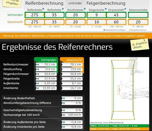

Mit 20mm Platten also effektiv ET40 sollte das relativ ähnlich stehen.
Rein passen tut das auf jeden Fall.
Lässt sich das so pauschal rechnen? Also 20mm Platten gleich 20mm weniger ET? Die Reifen sind durch die 10J breite meiner Meinung nach auch etwas breitgezogen seitlich. Gibt es eigentlich einen "Mindestabstand" vom Reifen zum nächsten Bauteil? Also hinten zum Beispiel der Dämpfer.
Oder reicht das wenn man sagt "5mm sind Platz" zum Dämpfer und fertig?
Pauschal rechnen?
20mm Breite Platte ist natürlich 20mm geringere ET, was sonst?
Gruß. M
Keine Ahnung was sonst 😁 Ich bin mehr der Theoretiker 😁
Hi
duch brauchst platten 20mm Pro Rad !!!! Also 40mm auf der Achse.
Nur zur info, dann veringert sich deine ET60 auf ET40 pro Rad, das passt dann.
Also wenn ich mich richtig belesen habe dann haben die werksseitigen Megara Felgen 9,0 x 20 ET45. Das heißt ich würde mit 2 x 20 mm Distanzscheiben für die Vorderachse und 2 x 20mm für die Hinterachse so ziemlich auf das Niveau der Werksfelgen kommen.
Hier ein ziemlich cooles Tool zum berechnen: http://www.reifenrechner.at/index.html?... (meine Werte sind da eingegeben)
Bevor ich jetzt meine Bestellung aufgebe, was mein Ihr? Gut so oder hab ich etwas nicht beachtet? Möchte nur ungern 4 x Distanzscheiben bestellen die dann nicht passen und nicht wieder zurückgegeben werden können 🙁

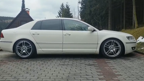

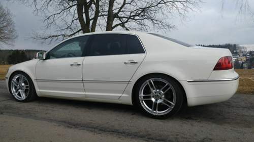

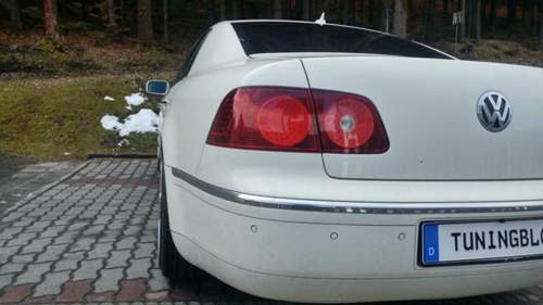

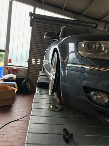

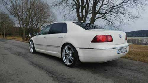

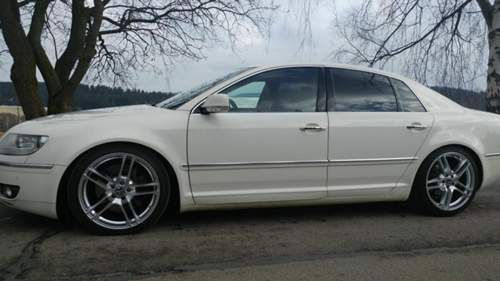

Der Preis war echt krass. Die Reifen sind quasi neu und die Felgen tadellos inklusive schlichter Optik. Da konnte ich nicht nein sagen... Anbei paar Bilder an Fahrzeug (nicht meinem)
Ich bestelle jetzt mal und werde berichten 🙂
Vg Tom

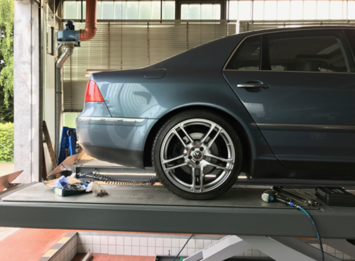

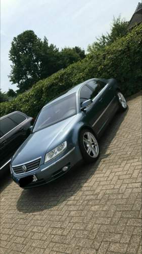

habe mir nen Megara 20" Radsatz besorgt und werde den mal mit ner 20er platte / Seite montieren lassen, sollte gut aussehen.
