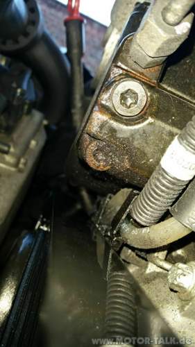

Hab mal wieder was an meinem Dicken.
Er springt nicht an. Dachte beim Orgeln erst, dass die Dieselleitungen bei der Kälte wieder Luft gezogen haben. Unter dem Fahrzeug entdeckte ich dann eine Dieselpfütze.
Bei der Ursachenforschung sah ich, dass der Diesel beim Startversuch unten an der HD-Pumpe rauskommt und über den KRR spritzig verteilt wird. Reicht es da in diesem Fall, den erforderlichen Dichtsatz zu verwenden oder ist das Teil komplett hin?
Pumpe an Motor 14 Nm.

Bei mir kam nichts raus, es war kein Druck mehr da.
Habe dann die Pumpe am Stück getauscht.
Hatte keine Lust auf Experimente.
Die Vorförderpumpe ist es nicht ?
LG Ro
Nein, die HD-Pumpe. Ist jetzt am WE aber auch nicht mehr dran zu kommen.

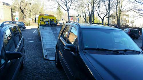

Ich stehe ja in der Pampa und gleich kommt der Abschleppdienst.

So, nu steht er in ner kleinen Werkstatt. Ein prüfender Blick vom Meister, "HD-Pumpe undicht, machen wir Montag mit nem Dichtsatz."

Die HD-Pumpe ist mit Dichtsatz abgedichtet und der Dicke startet und läuft wieder super.
Allerdings hätte ich da noch eine Frage in die große Runde:
Der Schrauber meinte als Hinweis, die Pumpe hätte hinten am Mitnehmer etwas Spiel und innen wären leichte Ansätze von Korrision.
Was soll ich mit dieser Aussage anfangen. Muss ich da noch mal ran oder was?
Hat der Schrauber den Mitnehmer getauscht? Laut MB ist bei Verschleiß am Mitnehmer zuerst dieser und wenn immer noch Spiel vorhanden ist dann das Zwischenrad zu tauschen.
