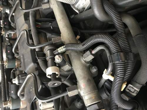

Hallo erst mal zusammen. Der Dicke von meiner Frau macht Ärger. Kaltstart top läuft sauber und keine Probleme. Wenn er warm ist dann startet er kurz und geht aus, nach zig Startversuchen springt er dann an leichtes sägen und Drehzahlschwankungen nach 10 Sekunden dann alles bestens.
Im Fehlerspeicher sind keine Fehler hinterlegt.
Dieselleitungen wurden vor 4 Monaten erneuert.
Wer weiß Rat den die Mechaniker meinten keine Ahnung bzw ja wir tauschen mal ein paar Teile und schauen ob er dann richtig läuft ( kann ich nicht machen da mein Geldbeutel nur begrenzte Mittel hat).
Danke für eure Hilfe.

So findest du den defekten Injektor
Hohe Rücklaufmenge = Düsen dicht
Das sollte dich nicht viel kosten und eventuell kannst du die Einspritzdüse nach dem ausbau in eine Reinigungslösung legen oder zur aufarbeitung schicken oder neu kaufen....wie auch immer

So ein Gerät hatte Ich leider nicht....Habe den Rücklauf vom Dieselfilter abgeklemmt.Leitungen getauscht und dann Starten....nach dem 4.mal kam Er dann....Nicht so gut,weil die Pumpe trocken laufen kann glaube Ich.Aber lief dann der Dicke....

Ich habe gerade den Neuen KWS eingebaut.Habe direkt noch die Drallklappen und das Gestänge kontrolliert.Oh Wunder scheint das alles noch OK und dicht.....
Da Ich morgen nach Thüringen zu einer Kart Veranstaltung fahre,kann Ich in Ruhe testen und werde dann berichten.Ölwechsel war auch fällig.Motorabdeckung habe Ich noch nicht montiert da Ich vermute das der Raildrucksensor auch noch raus muß....Aber eins nach dem anderen....
Nachdem Wir über tausend Kilometer am Wochenende gefahren sind kann Ich kein großes Orgeln mehr feststellen. Komisch.....Ab und zu dreht der Anlasser vielleicht 2 bis 3 mal mehr als normal. Sowohl kalt wie warm....Erst mal so lassen. Rail Druck Sensor unter Beobachtung.....

Moin.
Ich hatte die huttellei auch.
Kauf dir ein neuen Nockenwellensensor,pack dir passendes Werkzeug ein und warte bis er wieder muckt.
Wechsel dann den Sensor schnell und du wirst glücklich sein dass du den Fehler los bist.
Er springt ja immer an....nur eben verzögert.... aber trotzdem werde Ich nach und nach aller wechseln. Danke für die Info.
..dachte eher an blau-erp 's Fehler.
Kalt immer angesprungen und warm musste ich öfter Orgeln bis der Akku leer war.
Im Fehlerspeicher stand zeitweise Synchronisation KWS - NWS unplausiebel.
