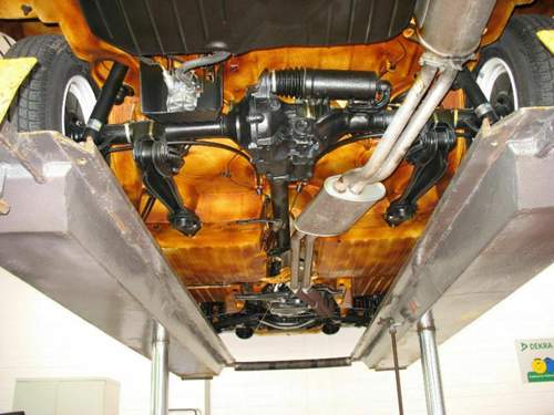

Und eine "Leiche die am Leben gehalten wird" ist mein 250SE gewiss nicht (siehe Foto). Ich will halt dass technisch und optisch weitgehend alles in Ordnung ist.
Unterboden
sieht super aus!🙂
@jof schrieb am 3. November 2020 um 19:56:54 Uhr:
Nun , da muss ich dir zustimmen.
Die Optik ist klasse.
So schön ist meiner nicht von unten.
