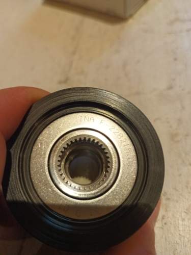

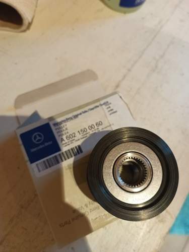

Über einen Freilauf hab ich schon nachgedacht... Hab ich wieder was kleines zum Schrauben... Hast du eventuell die Teilenummer oder welche du überhaupt genommen hast?
Besten Dank.
Die Teilenummer ist 6021500060.
Ist zu lange her aber ich meine, dass ich den von INA drin habe - siehe hier z.B.: https://www.autodoc.de/ina/2386588
Läuft schon mindestens 60tkm problemlos.

Das ist auch von den Maßen her genau der?
Laut der Teilenummer müsste der hier auch passen
https://schneeketten.com/.../
Sind keine maße bei. Aber die MB Teilenummer taucht auch immer mal wieder mit der von dem INA Freilauf auf.
Hab die Teilenummer (wie damals auch) von monopoel geklaut.
Der passt.
Kannst ja mal bei den kompatiblen Fahrzeugen schauen - da sind 601/602/603 dabei.

Der Freilauf hat bei MB aktuell 104.53 €. Und bei dem Link sogar original MB für 19.90€
Da konnte ich nicht wiederstehen....
Und es ist dann kein ridex oder so.
Aber ich bestelle dennoch gerne bei Monopoel und auch öfter als man meint ... Hab den Tab immer offen xD

Jap 🙂
Erstausrüsterqualität 😉
Gutes Schnäppchen gemacht!
