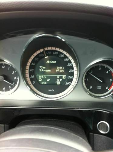

Verbrauch im Drittelmix ca 9l (nach Beleg und nicht KI) , Testfahrt mit 5,9l Minimalverbrauch. (Kaltstart 5 km Stadt, dann 100km AB bei Tempo 110.) siehe bild.
Für 1,8 Tonnen und den Fahrleistungen ist das in Ordnung.

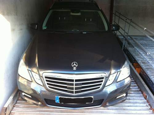

W212-aussen
W212-display
