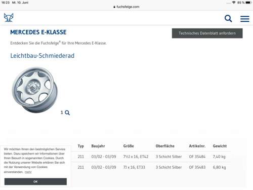

Wenn es darum geht wäre er mit dem werksmäßigen Schmiedealu Rad des W211 mit 225 55 16 oder 205 60 16 am besten aufgehoben.
Zumindest von der Optik her sicherlich ein guter Kompromiss. Hast du die Gewichte der Schmiedefelge und einer Stahlfelge zur Hand? Die Schmiedefelgen bekommt man ja vielleicht günstig gebraucht.
Hier geht es zum Schmiederad:
Fuchs-Felge

Hätte ich nicht gedacht bei dem Gewicht meiner Alufelgen, aber vermutlich täuscht es, da die Aluräder meist in einer größeren Dimension gewählt werden.
Somit werden die leichten Schiederäder die spritsparendste Variante sein. Stahlfelgen werden dann leider vermutlich nichts bringen, außer die anderen Serienalufelgen sind sehr schwer.
