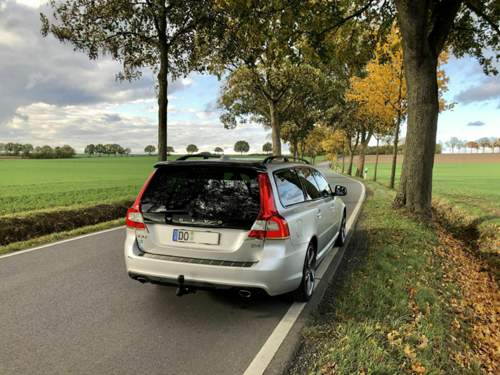

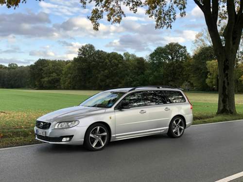

V70III LINJE SVART (VA 20mm, HA 15mm tiefer ab Werk) mit 235/40R18 auf 8x18 ET 55 IXION, zusammen mit der Domstrebe fährt es sich wie ein “völlig anderes” Auto. Mit 225/55R16 und ohne Domstrebe war es eine richtige Schaukel...
Fca2b435-a468-4b73-8805-0fd9ef48d420
@busch63 sieht sehr schick aus.
Die Ixion sind eigentlich meine Favoriten, aber leider in gutem Zustand kaum zu bekommen.
Merci, fährt sich auch “tres chic”.
Habe für den Winter die gleichen Felgen und Reifengröße...
