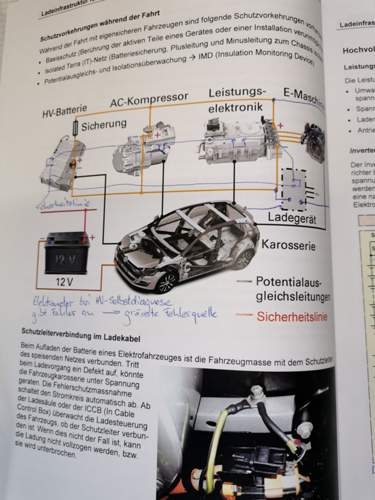

Klemm doch mal die 12V Starterbatterie ab und schau dann ob Du a) noch elektrisch fahren kannst und b) ob Du Strom aus dem 12V Steckdosen bekommst --> Das wird NICHT funktionieren.
Lies mal die grundlegenden Dinge nach: https://www.auto-motor-und-sport.de/.../

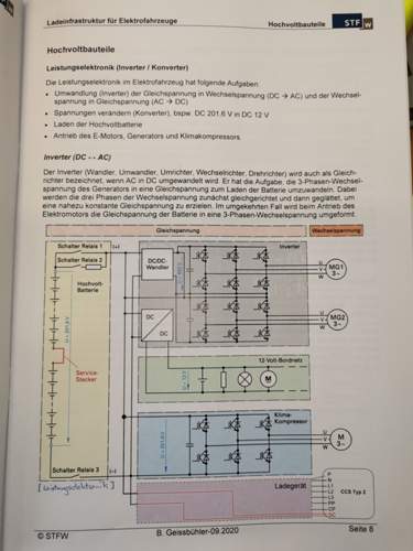

Das mit den grundlegenden Dingen solltest du vielleicht auch noch mal lesen… sobald das Auto eingeschaltet wird, wird die 12V Batterie über einen Spannungswandler aus das Hochvoltnetz geladen (mit bis zu 13.8V/32A). Aber: das passiert nur, wenn das Hochvoltnetz aktiv ist (Auto an oder Auto wird extern geladen). Es kann also durchaus sein, dass du dein Auto abstellst und später nicht mehr starten kannst, weil die Spannung im 12V Netz nicht mehr ausreichend ist. Dann brauchst du Starthilfe, selbst bei vollem Hochvoltspeicher. Das alles gilt übrigens sowohl für PHEV als auch für BEV.
Es ist im vorliegenden Fall aber einfach nicht sinnvoll umsetzbar, mit dem Spannungwandler aus dem 400V das 12V Bordnetz zu speisen um da dann einen 230V AC Wandler anzuschließen. Möglich wäre das natürlich, gibt es ja zu kaufen. Aber dafür muss eben das komplette 400V Hochvoltsystem aktiv sein (siehe oben). Solange Volvo keinen Camping-Modus implementiert, bei dem nur die nötigsten Dinge laufen (Tesla) oder die Möglichkeit bietet direkt über den Ladeanschluss einen Verbraucher anzuschließen, wird man das nur nutzen können, wenn dabei permanent das Auto eingeschaltet ist und bleibt.
Ist jetzt auch schon 2 Jahre alt, aber dürfte vom Aufbau immer noch gleich sein.
